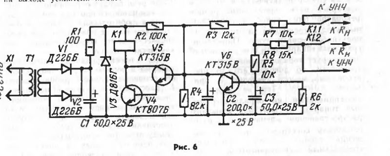

Ребят, подскажите пожалуйста.. Собрал усилок, двойное моно на 2-х TDA7293, стандартно, по даташиту. Вопрос: есть ли реальная необходимость в схеме защиты АС? Если есть – может, порекомендуете схему?

В любом усилителе где отсутствует разделительный конденсатор есть эта необходимость и весьма необходимая ибо нормальные АС стоят дорого, а тда ничем не отличаются от любого уся с двухполярным питанием.
Я брал за основу кондовую от Брига. Резисторы на входе надо подбирать, чтобы срабатывала надежно при напряжениях обоих полярностей не превышающих 3-5В

Это устройство, я так понимаю, защищает от постоянки в любой полярности. А что с КЗ? Надеяться на встроенную защиту TDA? У меня несколько вопросов по схеме.. Трансформатор обязательно должен быть отдельным? Или можно запитать устройство от того же транса, что и усилители? Какое должно быть напряжение на выходе с трансформатора? Какое реле К1 использовать? Что-то наподобие советского РЭС9 подойдёт? А вот по-подбору резисторов.. имеются в виду R7 и R8? Какая вообще методология подбора резисторов? И да, может сохранился, плз, макет печатной платы?

Парочка реле из выброшенного "бесперебойника" заменит эту древнюю "РЭС" на ура! :) Но, ставить маломощное реле в цепь, где амплитуда тока достигает десятка ампер - сомнительно... (вообще, правильнее сделать отдельные блоки для защиты каждого канала, или хотя бы отдельные датчики и схему ИЛИ, как в более путных усилителях... :) )

concolor писал(а):А что с КЗ?
КЗ это редкий случай для домашнего усилителя. Можно питать от общего питания. Я написал - взять за основу, а не с копировать. Чем питать схему зависит от примененного реле, годится современный качественный китай с напряжением катушки 12-24В и током контактов до 16А. РЭС-9 дохловато, из старых советских РЭС-6.

От КЗ в нагрузке существует токовая защита, в 7293/94 она есть. В любом случае АС угрожает плечо питания по выходу. Так же прибить пищалки может самовозбуд, но это другая
история.
РЭН 34 отличный вариант, 2 группы контактов, герметичная.
Реле от упсов, да. Особенно от бредовых,туда говна не ставили.
РЭС 6 лучше не надо, новых не найдешь, а у старых контакты закопчены.

concolor писал(а):имеются в виду R7 и R8?
И R3 и R5 возможно тоже. Методология простая подаешь постоянку на входы постепенно повышая и подбираешь чтобы срабатывало при 3-5В обоих полярностей. Сперва собери как есть, возможно и подбирать не придется.
Вот тема по такому усю, повторишь будешь молодец, работает уже несколько лет причем радует полное отсутствие сетевого фона хоть в колонку залезай. Там стоит именно эта защита/задержка включения. https://www.radiokot.ru/forum/viewtopic.php?p=3041520

Подскажите ещё по питанию схемы.. Вот, допустим, куплю релешку РЭН34 на 12 вольт. Значит между выводами трансформатора должно быть 12 вольт? Вот схема выводов моего транса:
То есть, получается, питание надо вешать на третьи обмотки, на выводы 9 и 10, а 8 выводить на общую землю усилителя? То что там немного меньше напруги получается – не страшно? Напряжение после диодов, вроде, должно немного повыситься?

Если напряжение чуть великовато - можно последовательно с обмоткой реле добавить резистор... :)

Оно, вроде как, маловато немного на третьей обмотке. 11,12 вольт на холостом ходу. 10,60 - под нагрузкой.
Сообщения: 33156
Сообщение kentgaryk »
После выпрямителя будет нормально.

Понял. Значит запитываюсь от выводов 8 и 10 транса по схеме выше. Вывод 9 – на землю. Всё верно?
Сообщения: 33156
Нарисуй схему, что от чего ты собираешься питать и как, разбираться с выводами транса и рисовать ее за тебя лениво. Эта шняга прекрасно запитывается от одного плеча питания усилителя, в зависимости от напряжения обмотки реле выбирается балластный резистор.

Вывод трансформатора 8 на диод V1
Вывод трансформатора 10 на диод V2
Вывод трансформатора 9 на землю.
Верно?
