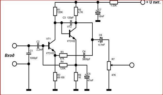

[uquote="Николай_С",url="/forum/viewtopic.php?p=4764915#p4764915"]Почему 59 кОм? Разве резисторы по переменному току соединены последовательно?[/uquote]
Они в этой схеме и параллельно по переменному току не соединены. Поэтому хрен знает, как тут точно можно определить частоту среза. Грубо можно на R6 ориентироваться.
Но главный смысл емкости С3 в этой схеме состоит не в вольтдобавке, а в увеличении по переменному току сопротивления нагрузки транзистора Т1 из-за действия ПОС. Равно как и сказать, в увеличении входного сопротивления эмиттерного повторителя путем значительного ослабления шунтирующего действия резистора R5, если рассматривать ЭП отдельно.
В итоге увеличивается Ку каскада на Т1. В этом главный смысл.
Как например, в этой схеме ПОС работает:
Смысл в том, что для стабильности рабочей точки ЭП сопротивления делителя должны быть как можно меньше, но это приводит к снижению входного сопротивления каскада в целом. А вот введенная ПОС через конденсатор С2 синхронно с сигналом двигает потенциал средней точки делителя R1, R2, что как бы искусственно увеличивает сопротивление по переменному току R3. А по постоянному току оно сталось прежним, достаточно низкоомным, что и требуется для обеспечения стабильности рабочей точки. Вот где-то по 5-10 к номиналы R1, R2, R3 и могут быть, без особого ущерба для входного сопротивления самого каскада.
Express, поймешь? Понимание этого примера очень полезно для тебя будет...
Ну а для остальных у меня в связи с приведенной схемой применения ПОС в повторителе задачка будет - не менее интересная, чем задачка mickbell-а...
Теоретики и симуляторные практики готовьтесь - пусть пока это интригой побудет... :)

Как замыкается цепь ПОС, R6, источник питания ааа дальше?
Сообщения: 17045
Сообщение rl55 »
Express, я о полосе пропускания в данном случае речь не веду. Только лишь о ПОС.
Но чтобы понять мои рассуждения для исходной схемы (верхняя картинка), советую для начала понять глубинный смысл действия ПОС на нижней картинке. Именно для понимания верхней я её в помощь дал.

Общий смысл понятен, в фазе ПОС в противофазе ООС... В следствии этого сопротивление больше и меньше... Цепь прохода сложнее... С эмиттера в базу ПОС, с коллектора в базу ООС... Межкаскадная сложнее как там крутанётся сигнал фиг его знает...
Добавлено after 8 minutes 39 seconds:
Схема.
На входе микрофон С3 ООС...
1. Вроде бы так можно гасить шумы микрофона...
2. И вроде бы так можно гасить шумы самого транзистора...
3. И вродемы бы и выравнивать сигнал того же микрофона...
ОСь сука сложная вещь...

rl55, я понял увеличиваем R3 для переменки и оставляем прежним для постоянки ...
Сообщения: 17000
Откуда: Екатеринбург
Сообщение mickbell »
Уменьшаем через этот резистор переменную часть тока, активно мешаясь изменению этого самого тока с другой стороны путём дёргания вывода резистора, но не трогаем его постоянную составляющую и совсем низкие частоты. Я это уже объяснял тебе, организму.

[uquote="Express",url="/forum/viewtopic.php?p=4765064#p4765064"]rl55, я понял увеличиваем R3 для переменки и оставляем прежним для постоянки ...[/uquote]
Во, молодец!
Это главное.
Теперь плавно переходим отдельно к первому каскаду верхней схемы, мысленно отключив второй.
Пусть для упрощения для сигнала Т1 работает в режиме генератора тока. От чего тогда будет зависеть его Ку? В первую очередь от коллекторного сопротивления. Чем оно больше, тем и Ку будет больше. А теперь мысленно оторви коллектор Т1 из верхней схемы и подключи его к базе транзистора на нижней схеме (рассуждаем исключительно касательно переменных составляющих).
Теперь у нас нагрузкой Т1 из верхней схемы является входное сопротивление повторителя из нижней схемы. Оно (как отдельного элемента) может быть достаточно высоким, высоким, соответственно может быть и Ку. Но наш низкоомный делитель R1, R2, R3, подключенный параллельно его входу, может сильно занизить Rвх повторителя как каскада в целом, тем самым уменьшить и Ку. И так оно и будет при отключенном С2 на нижней схеме. А как мы его только включим, то возникшая ПОС резко увеличит входное сопротивления повторителя как каскада. Ты сказал, что этот момент ты хорошо понял. Вот и получается искусственное повышение сопротивления нагрузки в коллекторе первого транзистора, приводящее к значительному увеличению Ку.
А переходя к исходной схеме, там подобного делителя нет (и он не нужен), но такое же вредное проявление будет от присутствующих в ней R5 и R6.
И вводя в их среднюю точку ПОС, мы добиваемся того же самого, что и на нижней схеме, а именно, значительного увеличения по переменному току сопротивления R5. Теперь оно как бы устраняется из работы по переменной составляющей и коллектор T1 работает исключительно на высокое сопротивление повторителя. Т.е., повторю, резистор R5 практически по переменной составляющей не оказывает никакого шунтирующего действия.
В результате работы на более высокоомную нагрузку по переменке и достигается значительно большее усиление первого каскада, чем в случае отсутствия ПОС.

rl55, это я понял... Проблема в путях прохождения ПОС.... Вот основной геморрой!?
Даже тут вызывает сомнение... Куда пойдёт ток заряда/разряда С2.
1. А почему бы ему не пойти через R1, питание, и R4...
2. Ибо есть проблема идти через БЭ переход, там аж две ёмкости диффузионная и барьерная ааа пройдёт ли через них ПОС???
Сообщения: 17045
Сообщение rl55 »
Он и идет через элементы делителя R1 и R2, которые по переменному току будут подключены параллельно. Я блокировочную емкость по питанию в своей схеме не нарисовал, имея ввиду её априорное присутствие. Это и есть главная цепь ПОС и её задача заключается лишь в том, чтобы дергать потенциал средней точки делителя в нижней схеме синхронно с сигналом. В этом и заключается магия виртуального увеличения сопротивления R3.
Если ты это понял, то никаких дополнительных путей растекания тока через С2 искать тебе не надо.
Вообще-то можно и формулой выразить, во сколько раз оно увеличивается. Оно выражается через Ку повторителя, который очень близок к единице, но все же не доходит до неё. И чем он ближе, тем сильней выражен эффект увеличения. Оно и в сотни раз может быть...

Вот эта формула:
в 1/(1-Ку) раз.
Если Ку=0,99, то в 100 раз.
Любопытно, да?
Сообщения: 4153
Зарегистрирован: Ср ноя 21, 2018 17:16:52
Сообщение Express »
rl55, ааага... Вот оно то что надо...
Тоесть чтобы виртуально повысить сопротивление ПОС тоесть току не обязательно проходить через R3, мы взаимодействуем на резистор напряжением? А по другому это ПОС по напряжению?
Сообщения: 17045
Сообщение rl55 »
Через R3 только мизерная его часть пойдет. Ибо на двух его концах потенциалы будут почти одинаковыми, соответственно и разность потенциалов приближается к нулю, к нулю и ток приближается. И именно с этой целью эта ПОС и вводится, чтобы по переменному току как бы вообще исключить это сопротивление. Иначе магии не будет...
