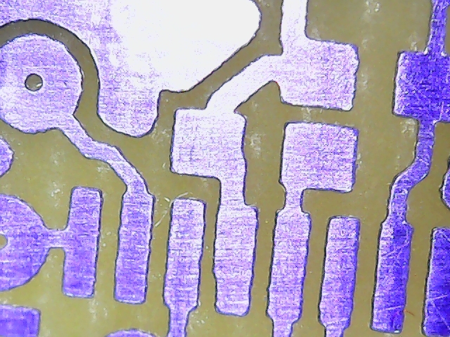

Siorinex, Вы вникали в те расчеты? Там расчет расстояния между лентами для того, что бы перекрывались зоны засветки от каждого светодиода.
Вам же указывают, что от таких светодиодов большая боковая засветка.
- Сообщения: 58
- Зарегистрирован: Сб авг 29, 2015 15:26:32
Неповеришь - вникал!
Но там есть одна тонкость: в отличие от ламп - у светодиодов равномерность мощности на разных углах не линейна!
Т.е. он получил максимум мощности на нужном расстоянии с достаточной равномерностью, при этом скорость засветки - порядка нескольких секунд и при выборе оптимального времени экспонирования - тупо выходит, что боковая засветка играет довольно малую роль! Все банально - на ней достаточно велико падение мощности, чтобы при несколтких секундах экспонирования она могла сильно повлиять на фоторезист!!!

Siorinex писал(а):для его целей не катит, а для фоторезиста может и сгодится.
Ну конечно, каждый ведь должен наступить на свои собственные грабли. Почему нет?Siorinex писал(а):при выборе оптимального времени экспонирования - тупо выходит, что боковая засветка играет довольно малую роль! Все банально - на ней достаточно велико падение мощности, чтобы при несколтких секундах экспонирования она могла сильно повлиять на фоторезист!!!
Мы не ходим по граблям, мы прыгаем на них с разбегу!

http://kavionic.com/blog/Making_PCB - на светодиодных лентах установка. 0.3 мм дорожка + паяльная маска.
ФЗ что вам не нравится!?
У фоторезиста толщина 0.04 мм для Ордил Альфа - чтобы испоганить надо светить уж очень сильно сбоку и с БОЛЬШОЙ мощностью!
Siorinex, всё приходит с опытом. Никто тебя больше убеждать тут не собирается, все доводы и пруфы уже были приведены. Ищи свои именные грабельки.
И это называется качественной печаткой.
