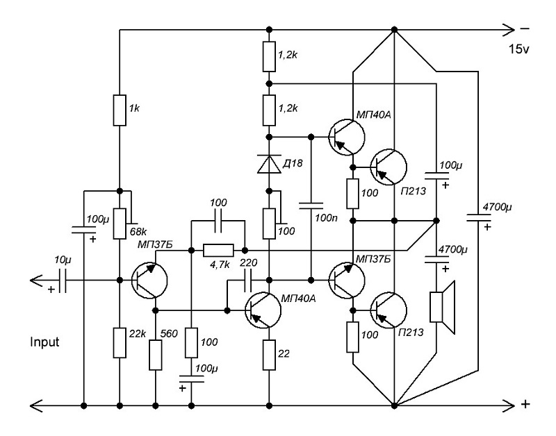

As писал(а):псевдоЭМОС
Такое всё давно придумано и давно ЗАБЫТО.Изображение
Ещё на лампах встречалось
Сообщения: 81219
Могу ошибаться, но первая схема, это то ли Акулиничев пробовал тогда поиграться...
А на лампах где-то в те же годы была статья, типа "Электроаккустический агрегат....." Там машина сурьёзная была, по заявлению авторов, вроде как с линейной частотной характеристикой ПО ЗВУКОВОМУ ДАВЛЕНИЮ (!!!) чуть ли не от 25 Герц.
Но и головы там по НЧ стояли, насколько помню, овальные, что-то вроде 6ГД-1 РРЗ, которые я сам живыми не видал, и размеры двух колонок были, как у одного, печально известного в те времена, холодильника "Саратов".

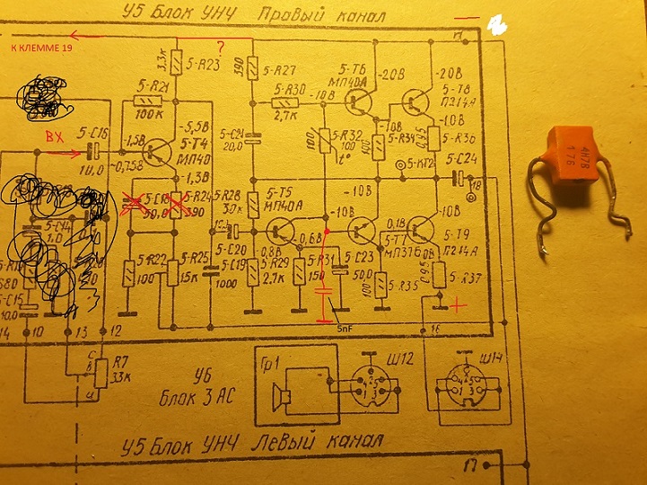

AndreyZZ писал(а):откуда берется 260мА тока покоя

я по этой сх собираю и сброс показаний ТП происходит выкручиванием пер резистора R25 в крайнее положение против часовой. если потом его вернуть в среднее положение и дотронуться пальцем до шляпки тр Т4 то ТП зашкаливает снова
явление проверено на 2х независимых каналах. при подкл акустики этот эффект не происходит, завтра ещё хочу поэкспериментировать с повышением ТП до 40-50 мА. заменой резR32
на вопрос чем отличается рег ТП резистором и диодом так никто и не ответил. наверно денег хотят

есть ещё возможность затариться мп37х аутентичными на всякий случай вдруг захочется беслика собрать. но только МП37 и МП37А, МП37Б нет. пока нет знаний определиться подойдут ли они взамен. в инете не нашел инфы.
питание по минусу на кл 19 урезал стабилитроном Д814Б до 8 В, на колл Тр Т4 приходит 5.2 В , на базе и эммитере другие показания намного меньше, вопрос почему

[uquote="AndreyZZ",url="/forum/viewtopic.php?p=4394965#p4394965"]если потом его вернуть в среднее положение и дотронуться пальцем до шляпки тр Т4 то ТП зашкаливает снова[/uquote]Это возбуд. Усилитель превращается в генератор. Можно подключить осциллограф и проверить. Или поставить фильтр от возбуда и забить.
Добавлено after 2 minutes 42 seconds:
[uquote="AndreyZZ",url="/forum/viewtopic.php?p=4394965#p4394965"]на вопрос чем отличается рег ТП резистором и диодом так никто и не ответил[/uquote]Диод задаёт напряжение смещения, которое меняется от температуры. Диод надо прикручивать на тот же теплоотвод, на который прикручены транзисторы. Через изолятор, разумеется.

AndreyZZ писал(а):как минимум откуда берется 260мА тока покоя и не хочет снижаться и как его сбросить.
..ток коллектора т-ра 5-Т5, протекая через терморезистор 5-R32, создает на нем падение напряжения, которое будучи приложено между базами т-ров 5-Т6 и 5-Т7 задает их рабочую точку - т.е, и определяет ток покоя. Это напряжение называется напряжением смещения, терморезистор нужен для термостабилизации тока покоя при изменении температуры окружающей среды и корпусов выходных транзисторов - должен иметь с ними тепловой контакт..
..таким образом, чем больше напряжение смещения, тем больше ток покоя, и наоборот..
..для проверки целостности выходного каскада надо сделать так, чтобы напряжение смещения было равно нулю - при этом ток через выходные т-ры будет отсутствовать..сделать это можно, замкнув меджду собой базы т-ров 5-Т6, 5-Т7..
..если при этом ток покоя снизится до нуля - выходной каскад исправен, если нет - ищи косяк..
..все это ты мог бы узнать, посетив профильные темы и обучалку - рано тебе еще усилители паять, вот как хошь - рано..!!!..нет у тебя понимания того, что ты делаешь..одни какие-то бестолковые хотелки..
