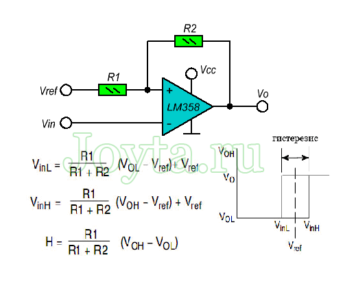

2. Сделал Компаратор с гистерезисом на LM358
после него на выходе диод и электролит, что-бы плавно шкала двигалась.
Мне не нравится линейность индикатора. Крайне правый (последний) загорается почти одновременно и как-то не предсказуемо. Вообще работа индикатора отличается от подобных в бытовой аппаратуре. Может улетать в перегруз не предсказуемо. :( Может есть схема какого-то предварительного уся для индикаторов, что бы шкала была полностью линейная.

Smith2011 писал(а):Мне не нравится линейность индикатора. Крайне правый (последний) загорается почти одновременно и как-то не предсказуемо.
Просто вы не ту микросхему взяли, "линейный" индикатор- это LM3914. А то, что посдедний светодиод предыдущей микросхемы включается почти одновременно с первым светодиодом последующей, это тоа в LM3916 заданы уровни компараторов. Вам нужна LM3914, схема включения- та же, а вот значения резисторов, задающих уровни срабатывания компараторов- другие, они срабатывают через равные промежутки напряжения.
Smith2011 писал(а):Вообще работа индикатора отличается от подобных в бытовой аппаратуре. Может улетать в перегруз не предсказуемо. :(
Ну, вы хотели 40 уровней- и получили некоторую "кривизну".
Если у вас измеряется уровень сигнала на входе УНЧ- возьмите "логарифмический" LM3915, но ОДИН!! Каскадировать LM3915 это совсем некорректно.
Если хотите больше "значений" - делайте индикатор на отдельных компараторах, и подбирайте значения резисторов делителя уровней компараторов.
зы.. А чем вам компаратор с гистерезисом поможет? Вам там нужен усилитель с "задержкой" уровня, тогда сигнал будет возрастать быстро, а "падать" медленно.

Я как всегда выразился не правильно, конечно не линейная шкала, а логарифмическая нужна. Все микросхемы у меня стоят LM3915.
Сделал компаратор с гистерезисом потому, что он попался первый на глаза :) Попробую сделать обычный усилитель. Выложу видео работы.
