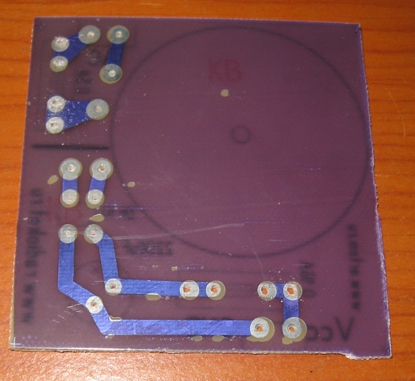

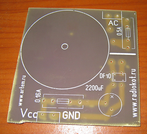

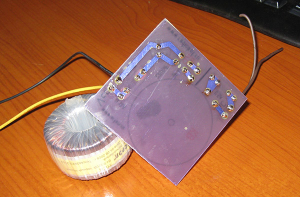

Вот фотки девайса.
сторона компонентов
сторона пайки
сторона пайки после пайки
компонентная сторона с установленными компонентами

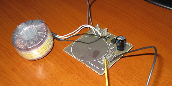

Без приключений, конечно же, не обошлось. Не люблю я скушную жисть.
Я ПЕРЕПУТАЛ провода транса! Т.е. включил его в обратку. Был на 100% уверен, что белый - это в сеть. Оказалось на оборот.
Ну тут же сгорел предохранитель на 0.5А. Ну и что вы думаете я сделал? Я подумал, что хреновый предохранитель, сдох от тока кондера и завязал это дело проволокой. И в розетку. БАБАХ! Думал все уже накрылось, но как оказывается, трансформато спас себя просто расплавив в брызги одну короткую дорожку на плате. Коробочка таким приятным медным налетом покрылась. Ну дорожку я восстановил на перемычке. Перепаял все как надо, вставил новые пердохранитель.
Все заработало как надо.
Поразило, что диодный мост не сдох.
И еще, увы, забыл переставить второй предохранитель до моста. ыыы.
Ну думаю это не смертельно. В следующем учту :)
На выходе мультиметр показывает 16.95-17 вольт.
Осциллограф показывает колебания в пределах 0.4-0.5В (для меня сойдет).
Кондер я поставил 2200мкФ.
Снизу все контакты заплавил термоклеем. Мне так спокойнее.
Можно было проверить мультиметром перед включением.
Вот для этого и нужны предох. :)))
И это при том, что ты, непонятно зачем, впендюрил предох на 0,5А в первичку, а на 0,16А - во вторичку. Хотя надо было наоборот. Но даже завышенный предох до конца исполнил свой долг. Кстати, автоматы-то наверняка не вырубились? :)))
Вообще это почти чудо, что транс все это выдержал, да еще и расплавил дорожку.
И не должен был. При подаче 220В на вторичку обычно портится транс, а всему, что после него, обычно не так плохо.
А нагрузка какая была?

Почему тогда мост выжил? Только не пинайте сильно ногами, я не спец: если трансформатор на 12 В, то коэфф. трансформации около 18, и если подать на вторичку 220, то на выходе будте окололо 220*18=4000 в... Как выжил мост и конденсатор?
Я бы вот в случае такого залета от греха подальше поменял бы мост и кондер
Как уже говорилось, при обратном включении транса он обычно не входит ни в какой режим (сердечник насыщается) и трансформации не происходит. Так что не будет там 4000В.
