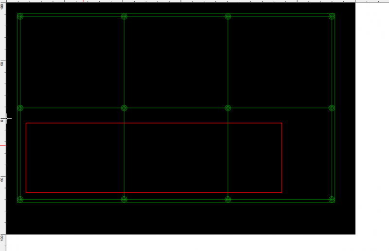

Исходя из приблизительных размеров платы счётчика в 220*60, её пихание в Gainta G735 выглядит примерно таким) На 133 было бы куда короче, но за цену 8шт ТМ5 и ИД1 дядя Ляо мне точно сделает эту длинную плату)

Что то плата сильно большая.Не очень понял,она на 6 разрядов или на 8.Но по любому максимум 24 микросхемы.На картинке которая внизу 19 микросхем.А размер 210х30Изображение
Или это дальнейшие творческие планы?

Борисович писал(а):Что то плата сильно большая.Не очень понял,она на 6 разрядов или на 8
На 8, почти закончил её Изображение
Вначале думал одну сторону сделать ЛУТом, другую нарисовать лаком. Но количество отверстий склонило меня к плате на заказ. Если в моём городе нет никаких мест, то дядя Ляо или Резонит.
Борисович писал(а):Или это дальнейшие творческие планы?
Насчет этой части, счётчика, это окончательное решение. Индикаторы на отдельной плате планирую, ИН-17 и малюсенькие китайские неонки для запятых. Одно время думал о алс340/АЛС358А, но ничего вменяемого я не нашёл увы.
Насчёт остальных планов, готовятся тестовые платы управляющей части, и делителя образцовой частоты. Было бы неплохо сделать умножение на 2 сигнала с Гиацинта, но я без понятия как это нормально сделать. Надеюсь испытать несколько формирователей)

Плата стрёмноватая.Микросхемы ближе сдвинуть,там дорожек не много Двухслойную вообще не надо В верхнем слое сделать проволочные перемычки.Перемычек будет не много.Примерно как на картинках.Изображение Изображение
Картинок пустых плат сверху,что то мало.Ну понятно вроде бы.Одностороннюю плату сделать в несколько раз легче.
Не понял,а как ИН-17 крепить, разводить и подключать собираетесь?Причём ИН-17 весьма мелкие,любая неонка великовата.А с торцевым свечением их вообще толком нет.Если только древние советские от 8 мм диаметром.Если светодиоды использовать 3мм,а лучше 2.Тогда может впишется более-менее

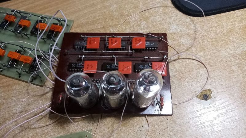

Борисович писал(а):перемычки.Перемычек будет не много
Когда-то делал такое, 3 разряда и в порядке эксперимента. Изображение
Тут же будет треш угар и содомия.

Я написал своё мнение о разводке.А советовать могу относительно.Я как бы чисто вручную развожу. На бумаге.А на компьютере не обучен.Староват.Так что,не знаю какие он,компьютер,делает ограничения для разводчика.На картинках рисунок платы при ручной разводке.Изображение Изображение
На плате 65 микросхем в древнем квадратном корпусе "Посол" ( любые DIP отдыхают, в смысле неудобства разводки) плюс 5 индикаторов и куча других деталей в том числе более 30 транзисторов и нескольких других микросхем.И развелось всё на односторонней плате.Не сильно большой для такого количества деталей.210х115 мм.
Вы же ставите очень мелкие индикаторы и к ним сильно большая плата.Почему и поинтересовался.
