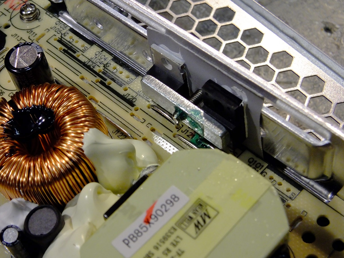

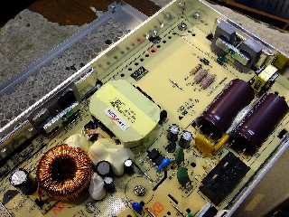

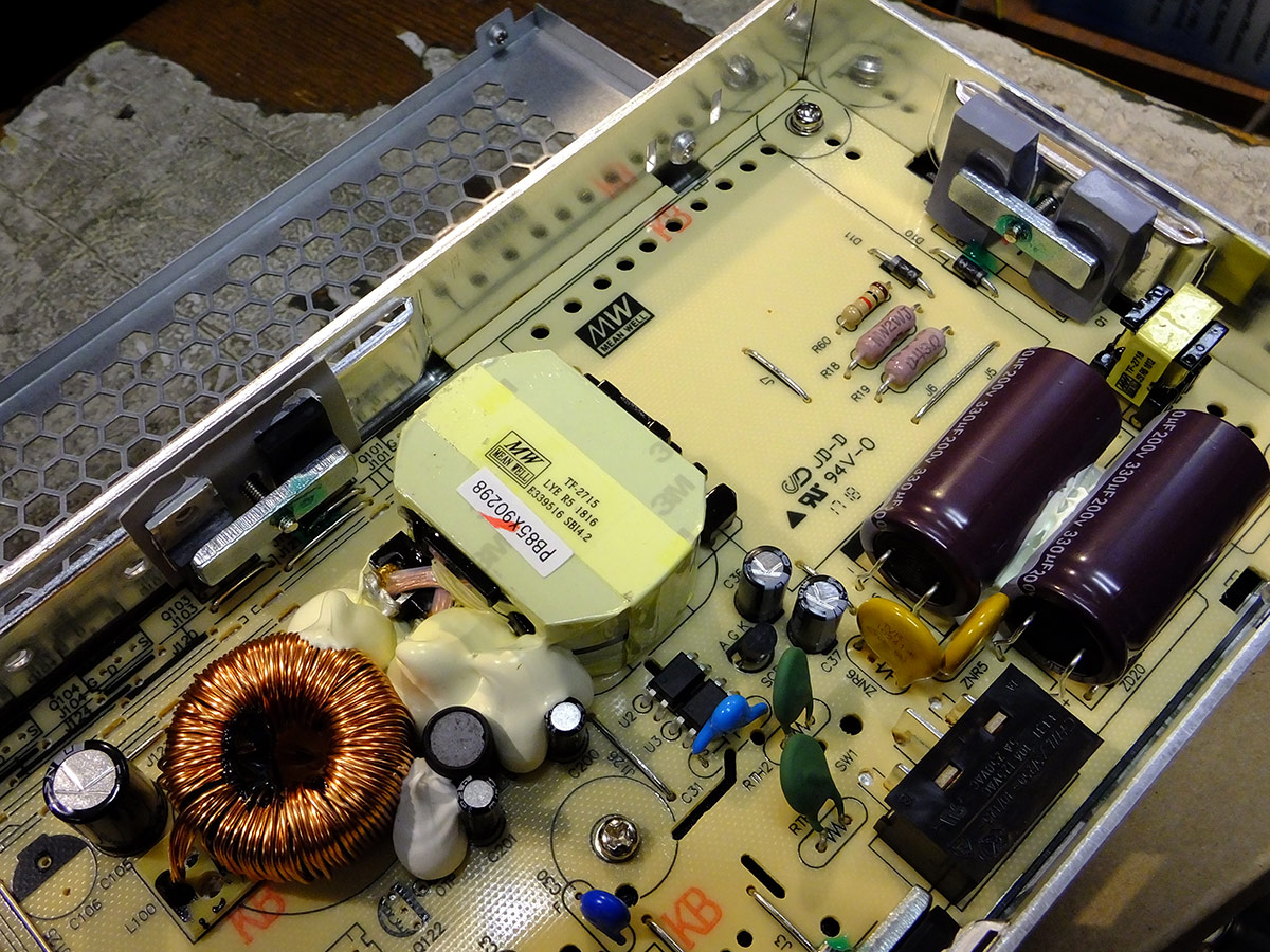

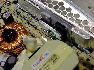

Нет, вот в тех цельнометаллических радиаторы - это сам корпус. Имею подобную конструкция не в единственном числе. Вентилятора нет. У кузова перфорирована только крышка, остальная конструкция типа "совок" выполнена из относительно толстого алюминия (х.з., не измерял, но миллиметра два точно есть), к ней привинчена плата и транзисторы с диодами.
Но моща у них конечно не киловаттная - они ватт по 150-300. Вот одна из моделек - хорошо видна конструкция. Для киловаттной конечно нужна бОльшая площадь охлаждения. Без вентилятора ты обречён на весьма приличный объём теплорассеивателя.

То есть ты считаешь, что четыре винтика сбоку это как раз оно? Тогда интересно чем они проложили между транзисторами и корпусом? Керамикой или какой нибудь обычной китайской тряпкой?
Сообщения: 17234
Откуда: Тюмень
Сообщение Slabovik »
Я знаю, что это оно :)
У более мощных имеются вентиляторы (площади для естественного охлаждения уже не хватает), но принцип тот же.

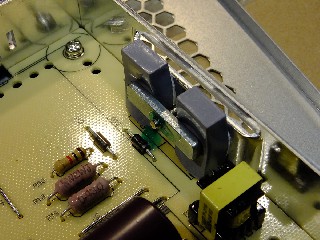

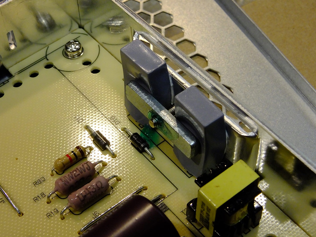

Но как я понял твои картинки там двойная изоляция транзисторы от пластины, а пластина от корпуса. Или я не правильно разглядел?
Сообщения: 17234
Откуда: Тюмень
Нет там двойной изоляции. "Пластина" - это просто выштамповка-вмятина на корпусе, чтобы скрыть в углублении шляпки винтов, так что транзисторы, диоды и мост (который не попал на фото), привинчены прямо к корпусу через прокладки. Транзисторы в "чулках", а сами "чулки" - такая же теплопроводящая резина. Диоды вовсе через простую прокладку, а выпрямительный мост и вовсе без прокладок (ибо он сам по себе изолированный).
"Чулками" они по-видимому прикрывают фланцы транзисторов от случайного касаний или попадания мет.пыли при эксплуатации. У тебя TO-247, а там фланец со всех сторон, кроме той, котрой будет контакт с радиатором, прикрыт пластиком. Так что всё в норме. Тем более у тебя керамические прокладки, а они весьма прочные на электрический пробой.

Что до "чулков", то вот они...
