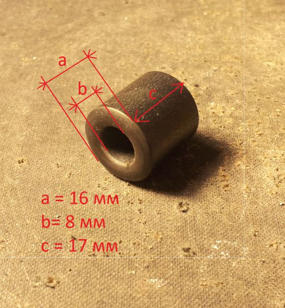

Проблема в следующем:
блок питания не хочет запускаться с подключенной нагрузкой, сразу после включения уходит в защиту (загорается светодиод). Без нагрузки блок питания запускается не с первого раза, приходится дергать вилку из розетки и снова включать. Но в итоге БП запускается и прекрасно держит нагрузку, долговременно нагружал - всё в порядке. Делаю КЗ на выходе, срабатывает защита как надо.
В чём может быть проблема?

Сообщение serg_ns »
Слишком большие емкости на выходе (как вариант :) )
Неправильно настроенная защита (2 вариант).

Сообщение sayrus-wens »
1. Ёмкости на выходе ставил разные. Но и с 470 мкф и с 1000 мкф одна и та же ситуация.
2 Защита.... Вращение подстроечного резистора результатов не даёт. В любом положении подстроечника одна и та же проблема.
Может что то ещё? Куда подлезть, что проверить?

Сообщение kalina_79 »
Второй вариант вернее, сам мучался долго с запуском, т.к. ТТ был намотан с неправильными параметрами (остался от предыдущего проекта), после корректировки ТТ запускается с выходными электролитами в2200мф в плечах.
Проверить легко, отключи защиту (светик выпаяй)

Сообщение Slabovik »
sayrus-wens, буквально две страницы назад я в очередной раз показывал, как именно надо исправить печатку, чтобы не было наводок на цепи защиты. Они ведь весьма чувствительные. У типовой печатки силовой ток образует петлю, внутри которой находится вся схема. Что будет, если схему поместить внутрь катушки, пусть даже и состоящей из одного витка? Да ничего хорошего! Жутчайшие наводки с последующей ловлей блох и непоняток.
Показывайте свою печатку, монтаж. Будем исправлять ошибки...
Светодиод выпаял. Теперь запускается и работает с подключенной нагрузкой без проблем.
Что касается ТТ. Его я намотал на ферритовой трубке. Проницаемость около 1600. вот фото с размерами трубки:
Теперь впаяйте обратно светодиод, но закоротите нагрузочный резистор трансформатора тока. Что изменится? Каковы витки у ТТ?
Для изготовления платы использовал печатку с 39 страницы.
Светодиод впаял, резистор закоротил. С нагрузкой прекрасно запустился.
Параметры намотки ТТ: первичка - провод 1.5 мм пропущенный сквозь TT; вторичка - 50 + 50 витуов проводом 0.3
Что посоветуете теперь?
Эта печатка? http://radiokot.ru/forum/viewtopic.php? ... 1#p1488681
У неё точно та же типовая проблема - схема, которая занимается измерением, сидит в токовой петле и подвержена нехилым наводкам от неё. Для нормальной работы печатка должна быть переразведена.
Также, уже на нормальной печатке, необходимо отладить схему защиты.
Трансформатор рассматривать как трансформатор сопротивлений: Rн=K^2*Rt, где К- коэффициент трансформации. Для расчёта взять, что на стороне схемы защиты на Rн должно быть напряжение, необходимое для срабатывания защиты, на силовой стороне трансформатор выглядит как сопротивление Rн/K^2, отсюда взять зависимость от тока. Ток срабатывания взять из расчёта 0,6~0.7 от максимально допустимого тока через транзисторы.
