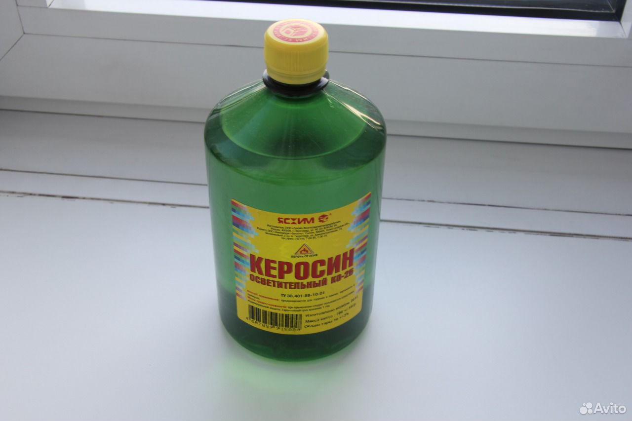

Сообщение Папа Карло »
Ёжик1 писал(а):... агрегат под названием термоэлектрогенератор ТЭГК 2-2 1958года выпуска...
Этот агрегат предназначался для питания радиоприёмника (кажется, "Родина"), и на выходе имел накальное напряжение примерно 1.1 В, и анодное с малым током - около 60В.
И, конечно свет от лампы. Но нужен осветительный керосин. Интересно, можно ли его теперь найти?
Сообщения: 37346
Откуда: Нижний Новгород
Сообщение Андрей Бедов »
Запросто. В любой "Бытовой химии". Только цена неадэкватная.
Сообщения: 5199
Откуда: 34rus
Сообщение diesel170 »
Некоторые вроде даже соляру ухитряются использовать... :)))
