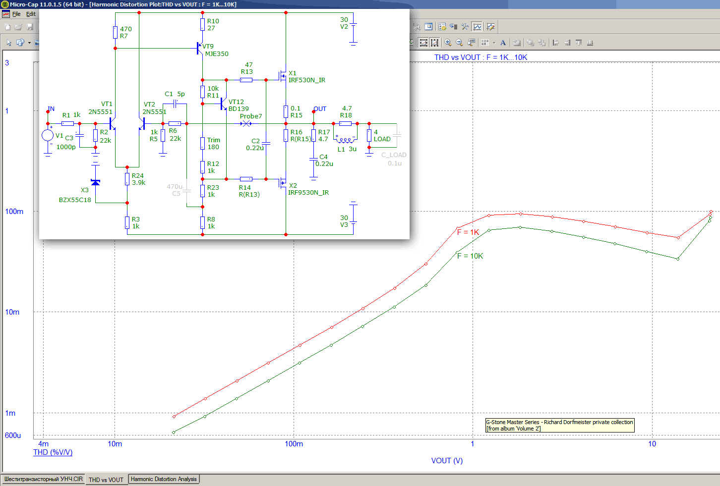

Вобщем нарисовал я предварительную схему (альфа-версию) с примерными номиналами, которую буду собирать в макете, когда прийдут детальки по почте. Звездочками обозначены номиналы, которые буду подбирать в макете, глядя на рабочие токи покоя, осцилл, спектр и THD. Если что не так, рад любым вашим советам по улучшению схемы или номиналов, только кроме добавки еще доп. транзисторов в схему, так как требования у меня для этой схемы такие (в порядке убывания приоритета):
1 простота
2 надежность
3 качество звука
PS. Вобщем повторяю просьбу к опытным товарищам, у кого есть возможность, покрутите эту схемку в микрокапе, чтобы сразу отбросить явные ошибке в схеме или в номиналах.

Да тут как бы и без микрокапа видно...
Дифкаскад. Ток покоя выбран 2 мА. Следовательно 4 мА будет течь через резистор в эмиттерах. А там... 10кОм :shock:
4 мА * 10 кОм = 40 вольт. А имеется только 20. 4.7 кОм было бы ничего (4,7*4=18,8 вольта). Но 4.7 кОм в эмиттерах = прощай, коэффициент усиления...
Дальше.
2 мА на резисторе нагрузки одного дифплеча сделают на нём падение напряжения 2мА*1кОм= 2 вольта.
Если эти два вольта будут на базе второго каскада УН, то на эмиттере этого транзистора будет 1,4 вольта (относительно шины питания). Значит, 1.4 вольта будет падать на резисторе в цепи эмиттера. Вопрос на засыпку: а что там не так-то?
И т.д. :dont_know:

В общем, если жмотиться на "лишние детали", то получается вот такое уг
режим которого плавает вместе с напряжением блока питания (включая пульсации), из-за чего будет веселуха с проникновением помех через цепи питания и постоянкой на выходе (конечно она зажимается конденсатором в цепи ООС). Но зато первый полюс высоко - из-за низкого к.у. он должен быть весьма устойчив.
Монтаж вольтодобавки бессмысленен - оно работает только для нижнего плеча. К тому же поднимает к.г. раза в три.

novice2001 писал(а):потому-что нет нормальной схемы, удовлетворяющей этим трем критериям

..погонял в капе - поправил кое-какие номиналы (с теми, что были, конец был не работоспособен), по току покоя - небольшая перекомпенсация, сделано сознательно с учетом сумм тепловых сопротивлений переходов..
..вывод - гавно еще то, 60Вт он даже при питалове +/-45В отдаст на грани фола, нужно умощнять ВК запараллеливанием последней ступени, но увы - мешается емкость полевиков, ибо даже с одной парой - динамики просто никакой, гармошки на верхушке звукового диапазона - 0,1..0,2%, вывод - для саббуфера пойдет, как ширик - ни в коем разе..
..кстати - вольтодобавка работает (можно убедится, отключив кондюк)..
..улучшить можно (но стоит ли..?) - меры традиционные - ИТ в эмиттеры ДК, токовое зеркало в нагрузку - так глубина ООС увеличится примерно на 10..15дБ, (примерно в два раза снизятся и искажения), и, кстати, вольтодобавку тоже лучше заменить на ИТ - меньше будет проявляться модуляции ТП огибающей пульсаций питающего напряжения..

..да тут ничего нового - топология Линя, подобное разбирали еще в конце 80-х на лекциях по схемотехнике.. :)
..если к этому художеству прибить выхлоп в виде тройки, особенно с запараллеливанием последнего каскада, то можно получить вполне годный конец - в принципе, так оно и было когда-то, пока кто-то не присобачил полевики.. :)
..интересно, что если к этому уродству присобачить дравер ОК перед полевиками с форсированием, то искажения снижаются вдвое и примерно вчетверо возрастает скорость нарастания.. :) ..такой конец уже можно как-то худо-бедно и поюзать.. :)
..таким образом, пути доработки очевидны.. :)
