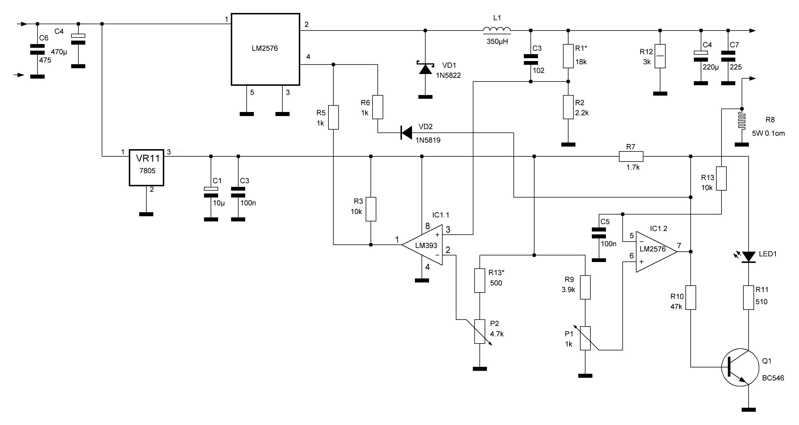

Текущая схема.
На схеме не указаны трансформатор (вторичка 26V) и диодный мост RBL406G.

Novice user
Сообщения: 1704
Откуда: поселок Мелеуз
Re: Куда ставить конденсатор - перестановка слагаемых
Сообщение Novice user »
Для чего там С3 и С5?
Из-за них удет запаздывание сигнала обратной связи
SALEXUS
Сообщения: 1606
Откуда: KG
Сообщение SALEXUS »
Novice user писал(а):Для чего там С3 и С5?
Проверь сперва то что коллега говорит. Откидывай поочерёдно. Я бы откинул сперва С5, потом С3 для успокоения. Хотя по С3 вроде жёстко сидит.
И потом закороти свой жалкий шунт на 5Ват, и проверь с закороченным шунтом.

webtime
Сообщения: 844
Зарегистрирован: Пт авг 31, 2018 21:53:52
Откуда: ул. Островидова, общага напротив
Сообщение webtime »
С3 был в схеме изначально, С5 добавлен в процессе, относительно нужности С5 тоже есть сомнения.
Шунт - планарный измерительный резистор 2512 0R1 1W, в других схемаx БП работает без нареканий.

SALEXUS
Сообщения: 1606
Откуда: KG
Сообщение SALEXUS »
webtime писал(а):Шунт - планарный измерительный резистор 2512 0R1 1W, в других схемаx БП работает без нареканий.
Изъясняйся конкретней- В каких схемах? С такими же регулировками по напряжению и по току, что ты прилепил?
webtime писал(а):измерительный резистор 2512 0R1 1W
- Жуть. Это должна быть как минимум 1мм нихром при таких токах.
Закороти шунт и проверь плавание твоих показаний.

SALEXUS
Сообщения: 1606
Откуда: KG
Сообщение SALEXUS »
"Чукча", писатель?
А мы следопыты по кроссвордам, расскладывать писАнину по горшкам?
Выложь ОБЕ схемы в один пост и напиши на одной ЭТА работает.
А на другой -ЭТА не работает.
Всё!
Нам легче схемы читать чем дедективы. :kill:
-Вторичка транса каким проводом намотана?
- Просадка по переменке тоже есть при нагрузке на выходе? И после моста, на эл.лите?
- Вообще выход надо бы сделать по другому.
Разделить минусы шунтом.
Короче есть мысли, но нужен активный паяльщик. :solder:

SALEXUS
Сообщения: 1606
Откуда: KG
Сообщение SALEXUS »
Полностью убрать шумы не получится в этой схеме.
Попробуй эти изменения, они должны уменьшить твои шумы. На схеме отмечены.
Светодиоды дают шумы, а ты его прилепил на ОУ- в цепь регулировок, это что?
Надо сразу на 5В его ставить.

SALEXUS
Сообщения: 1606
Откуда: KG
Сообщение SALEXUS »
Изменил схему, добавил защиту от КЗ совмещённой с регулировкой по току.
Убрал малоинформативные светодиодики - моргалки. выход по минусу тоже изменил поставил мощный полевик.
Поставил дополнительный КРЕН на 12В, до 5ти вольтового чтоб разгрузить его.
Все указанные в схеме "и за полем" транзисторы были установлены и проверены в работе, по управлению напряжением и регулировкой по току.
LM358M можно установить вместо указанного операционника.
Транзистор FQPF4633 был установлен при проверке защиты от КЗ.
На всех режимах от 5В до 29В закорачивал нагрузку пинцетом, на несколько сек.
Пинцет нагревался, а схема оставалась живой.
Выкладываю на жёсткую критику коллегам.
Транзистор, лучше установить на радиатор, я же испытывал без радиатора. Дураку понятно что он начинает греться.
Насчёт "шумов", на выходе не проверял, нет хорошей соответствующей аппаратуры.
И что ещё надо бы добавить- растяжку резисторов регуляторов по напряжению и по току.
Жду пинков.
