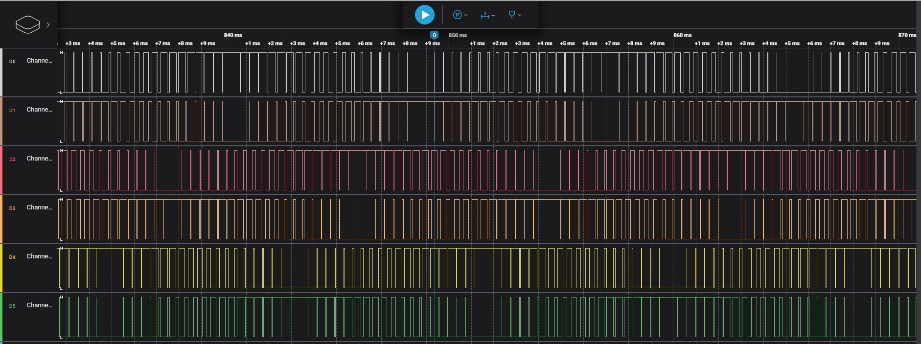

всё тоже самое и на XMEGA , перехожу в режим AWEX ( шим две стороны ) и закидываю число в старшие регистры H и младшие L в инверсии
автоматом работают , но в таком режиме ключи сразу нагреваются и даже DEAD TIME с разным временем не помогает и я от ШИМ-а две стороны отказался

Oleg.normalniy писал(а):в таком режиме ключи сразу нагреваются и даже DEAD TIME с разным временем не помогает и я от ШИМ-а две стороны отказался
У вас есть недостатки как в первом так и во втором случае. Когда вы используете "одна сторона" у вас по анализатору шим три фазы ровно 120°, но на выходе не получаете полную мощность. А во втором случае у вас наоборот почему то одна, или две фазы куда то уплыли. И еще один не маловажный момент. При "две стороны" момент переключений транзисторов желательно разнести во времени. А у вас все 3 фазы переключаются в один момент. С последним я тоже сталкивался при разработке частотника, но потом косячок исправил.

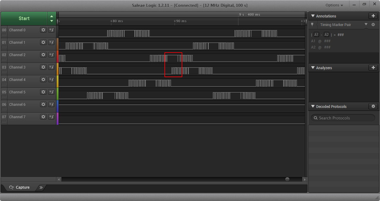

У вас есть недостатки как в первом так и во втором случае. Когда вы используете "одна сторона" у вас по анализатору шим три фазы ровно 120°, но на выходе не получаете полную мощность. А во втором случае у вас наоборот почему то одна, или две фазы куда то уплыли. И еще один не маловажный момент. При "две стороны" момент переключений транзисторов желательно разнести во времени. А у вас все 3 фазы переключаются в один момент. С последним я тоже сталкивался при разработке частотника, но потом косячок исправил.[/uquote]
ВАААУ , вот вам книга про 120 град. и 180 град. и выкладываю скрины с лог. анализатора , и кино тоже

А почему у вас на анализаторе сквозняк между 2 и 3 каналом?

[uquote="Бубоник",url="/forum/viewtopic.php?p=4579249#p4579249"]А почему у вас на анализаторе сквозняк между 2 и 3 каналом?[/uquote]
пожалуйста по подробней , если был бы сквозняк моя хата сгорела бы за минуту

Если я правильно понимаю 2 канал это сигнал на транзистор который находится на шине + питания, а 3 канал это сигнал на транзистор который находится на шине - . Может как то сигналы на анализаторе перепутаны?
