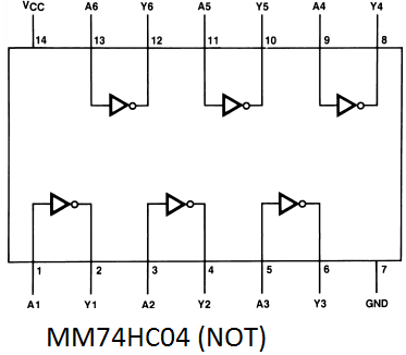

Решил собрать доработанный программатор Хаммера, посмотрел схему и возникло несколько вопросов.
Несколькими страницами ранее нашел печатку (внизу), с замененной микросхемой 74HC597 на 74HC165. Собирал ли кто-нибудь по этой печатке и рабочая ли она? Зачем в схеме нужны 2 перемычки (для чего нужна первая и вторая)? и для чего нужны 2 кнопки? каким блоком питания запитывать лучше эту схему? имеется 9в 1,5А подойдет ли?
- Вложения
- stk500.lay
- (145.69 КБ) 653 скачивания
- Сообщения: 512
- Зарегистрирован: Ср май 26, 2010 16:24:33
Я собирал по такой же топологии с небольшими исправлениями и доработками.
1. Убрал перемычку у 74НС165;
2. Добавил диод к 7812, чем поднял напряжение до 12,7В, но можно и без него;
3. Добавил сопротивление около 300 ом, как рекомендовал Мультик (справа ниже разъема для высоковольтного программирования);
4. Добавил выпрямительный мост.
Перемычки:
слева (XT2) верхнее положение - высоковольтное программирование, нижнее - должно быть ISP, в печатке ошибка.
Правая (XT3) выбор режима программатора. Верхнее положение работа, нижнее для программирования 8535 прямо на плате.
Кнопки - сброс микроконтроллера и сброс программатора. При программировании ни разу не пользовался.
Питание нужно 15-18В не менее 1А, можно и больше (до 35В), но будут сильно греться 7812 и 7805. Можно попробовать и 12В, но не впаивать 7812 и закоротить ее вход и выход.
У меня этот вариант не восстанавливал фьюзы TINY2313. С Mega8 все нормально. Пришлось делать дополнительную плату на LM358.
А почему не хотите попробовать печатку со с.101? Ее конечно придется еще раз проверить, зато может не придется дорабатывать.
P.S. Если собирать по моей печатке, то лучше сверить полярность диодов и конденсаторов со схемой. На приведенной вами печатке тоже есть такие ошибки.
P.S.2. Проверил печатку со стр. 101. Пока пришел к выводу что 74HC04 разведена неправильно.
Если посмотреть схему доработки, то должно быть: вывод №21 8535 - диод 777- вывод №1 74HC04 - вывод №2 74HC04 - резистор R925 - XTAL1.
А в печатке вывод №21 8535 - диод 777- вывод №1 74HC04 - вывод №12 74HC04 - резистор R925 - XTAL1.
Я прав?

Да Вы правы в этой схеме http://radiokot.ru/forum/viewtopic.php? ... 5#p1186005 есть такая ошибка исправить можно отрезав дорожку от 13 ножки и припаять перемычку на 2-ую ножку32serg32 писал(а): P.S.2. Проверил печатку со стр. 101. Пока пришел к выводу что 74HC04 разведена неправильно.
Я прав?
А больше Вы ошибок не заметили?

Проверял досконально. Заодно поправил печатку под себя. Других ошибок не нашел. Будет время проверю еще раз.
спасибо, я проверял сам, но вот как то так...32serg32 писал(а):Проверял досконально...
