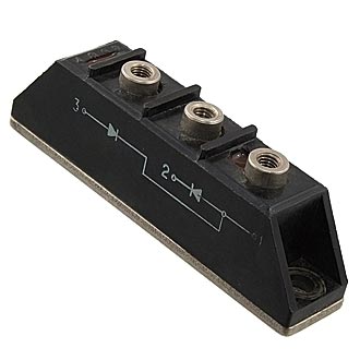

Starichok51 писал(а):а ты сначала обеспечь Ткор.=60С
Вот не поверишь такую и обеспечивал, с радиаторами слоновых размеров у меня проблем нет Изображениеи такого добра навалом.
Там проблема в другом, корпус то 60, а температура выводов при этом далеко за 100. Компаунд имеет слишком высокое тепловое сопротивление и не позволяет эффективно охлаждать кристаллы. 50А долговременно они не держат хоть в ведро с водой клади.
