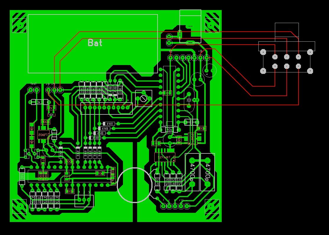

Добрый вечер!! Вопрос к автору, так можно ли убрать питание индикатора от МК и запитать его от стабилизатора?? Или для этого надо лезть в прграмму?Хочу сделать два прибора на один индикатор,а с этой цепочкой непонятки. Подскажите пожалуйста.
akl
Сообщения: 4476
Откуда: Ижевск
Сообщение akl »
Да, можно. Но, программу придется переделывать, т .к. при выключении лапы управления индикатором остаются выходами и простое подключение двух приборов будет некорректно. Опишите задачу более полно.
Сообщения: 63
Зарегистрирован: Чт май 24, 2007 19:00:50
Откуда: РОССИЯ г.Волгоград
Сообщение juraP »
Доброе утро уважаемый akl ! Да задача в общем то простая. Индикатор WH1602D , к нему надо независимо друг от друга подключать Ваш прибор и тестер компонентов с прорадио,объединённые в одном корпусе и на одной ПП.Питание приборов раздельное т.е. хочу организовать полное переключение всех ног индикатора между приборами.

Сообщение vitrix »
juraP писал(а):Да задача в общем то простая. Индикатор WH1602D , к нему надо независимо друг от друга подключать Ваш прибор и тестер компонентов с прорадио,объединённые в одном корпусе и на одной ПП.Питание приборов раздельное т.е. хочу организовать полное переключение всех ног индикатора между приборами.
(148.9 КБ) 1849 скачиваний
Это ВАМ не Это...

Сообщение juraP »
vitrix, спасибо огромное!!!!Я начал рисовать также с включением диодов.Ну а теперь есть в общем то готовое решение.Спасибо!!Только я делаю всё в СМД.Вы в каком формате рисовали ПП?Если есть в лауте, поделитесь пожалуйста.

vitrix поделитесь платой

Сообщение vitrix »
На компе полный бардак, еле нашел.
test 2.lay
(165.31 КБ) 1365 скачиваний
