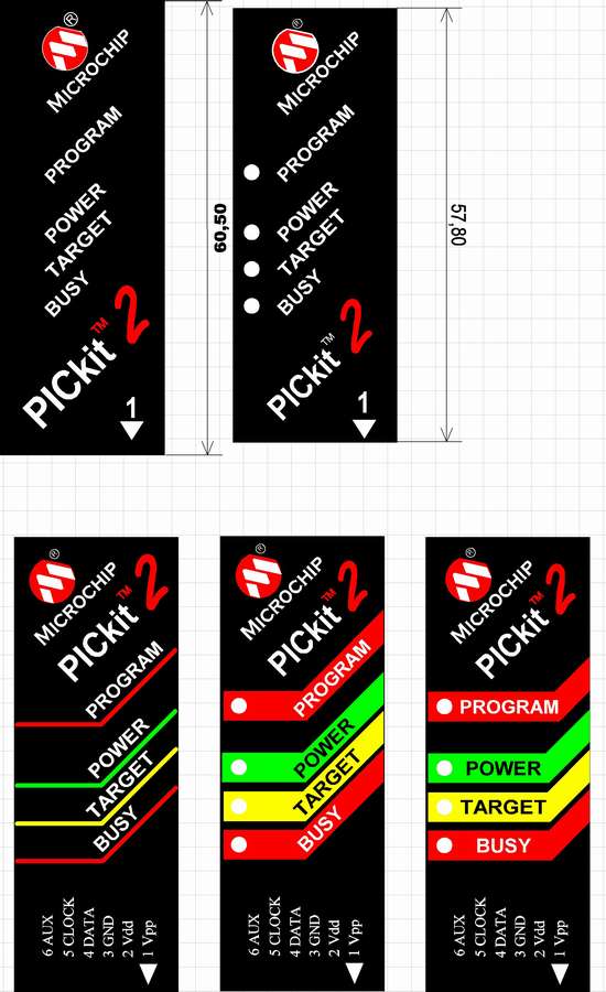

Лицевую панель сделал, наклеил. Выкладываю в FrontDesigner 3.0.

Chettuser
Сообщение Chettuser »
А как Вы сделали лицевую панель? Печать на пленке? :oops:
Сообщения: 409
Зарегистрирован: Ср фев 22, 2012 17:50:27
Откуда: РФ, Европа
Сообщение pavasilich »
Печатал на фотобумаге струйным принтером, наклеивал с помощью двустороннего скотча, сверху для защиты наклеил прозрачный скотч (естественно, односторонний). Потом уже через просверленные заранее отверстия в корпусе с помощью пробойника сделал отверстия в фотобумаге.
Я вот не знаю, может сделать описание технологии сборки в корпус, а потом выложить одной папкой вместе с печаткой, лицевыми панелями?
