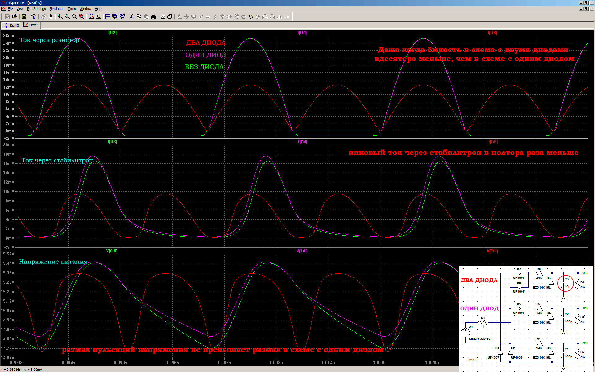

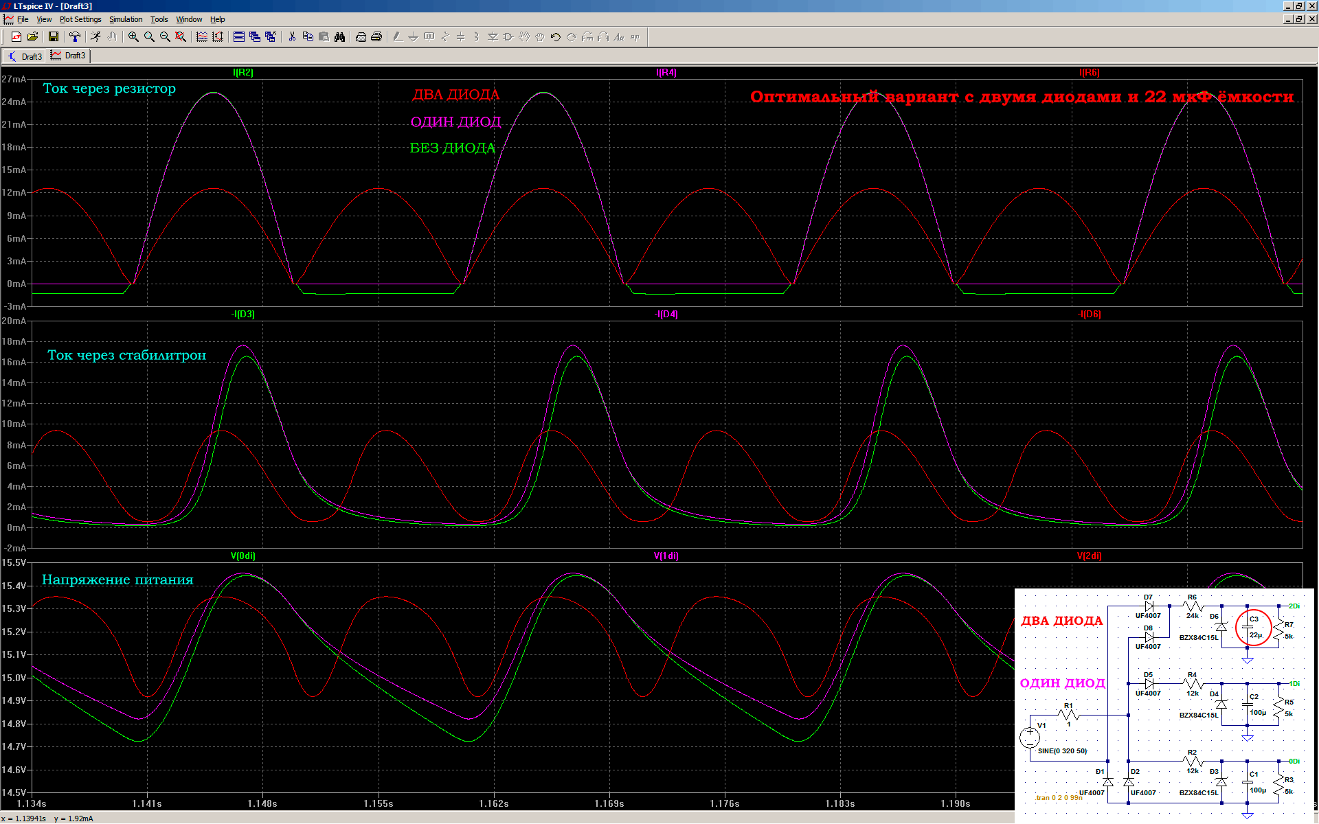

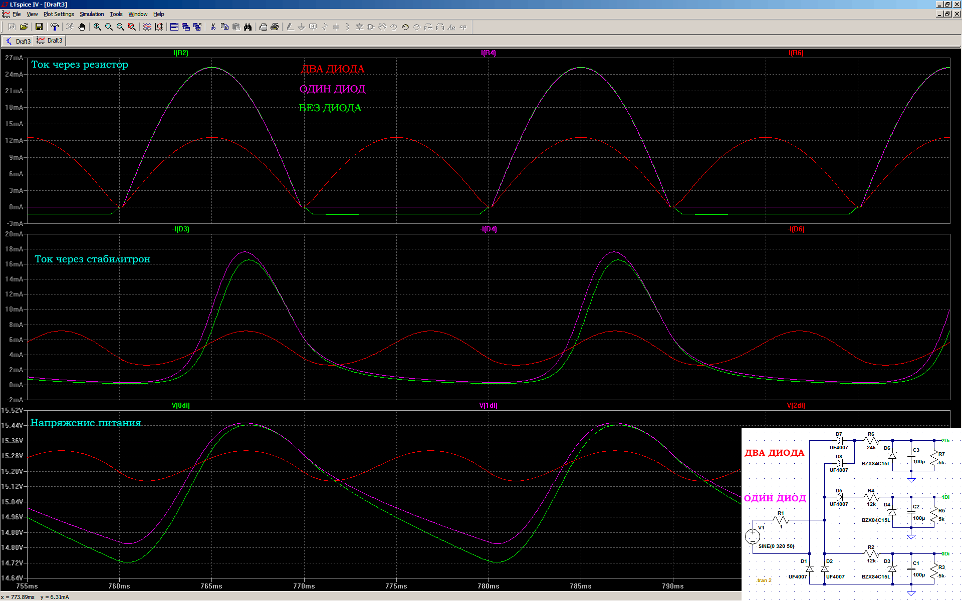

Итак, раз Телекот, маленко подранный там, решил вынести это сюда, то мне кто запретит отвечать здесь же?
Суть спора заключается в том, что Телекот напрочь отрицает полезность установки ещё одного диода в схему выпрямителя, тем самым превращая его в полный мост, аргументируя это тем, что "оно и так работает", "это слишком сложно", "это слишком дорого".
Моя аргументация
Применение двух полупериодов:
а) в несколько раз (не в два) снижает пульсации напряжения;
б) в два с лишним раза снижает пиковый ток через стабилитрон;
в) позволяет до 10 крат иметь меньшую ёмкость конденсатора при аналогичных параметрах по пульсациям и току в сравнении с одним полупериодом
При этом Телекот считает, что один диод в схеме - это адекватная плата за разницу между зелёными и малиновыми осциллограммами, а ещё один - разница между красными и малиновыми осциллограммами - это чрезмерное усложнение.
Я же утверждаю, что если вы экономите на каждой детали, то применять нужно бездиодную схему. Но когда хотите сделать хорошо - ставьте два диода.
Тем более, что когда в эту схему начинают привинчивать схему защиты - "блокиратор", который коротит питание - эта схема гораздо быстрее и безопаснее для себя самого разрядит конденсатор меньшей ёмкости, нежели на сотню-другую микрофарад.
И после этого я оказываюсь "деградировавшим" и "нагло врущим в лицо". Телекот, ты чего, напился что ли? Или таки хвост болит? Ответь на вопросы:
а) во сколько раз пульсации напряжения при двух полупериодах (верхняя картинка нижний красный график) меньше, чем при одном (малиновый график там же)
б) во сколько раз у меня при двух полупериодах установлена меньшая ёмкость, чем при одном полупериоде на средней картинке? Превысили ли при этом пульсации красного графика внизу пульсации малинового?
От тебя требуются только цифры. Или придётся тебе подрать не только хвост, но и усы.
p.s. при редактировании залил картинки с более плавными кривыми и диапазонами по оси Y для большей наглядности.
