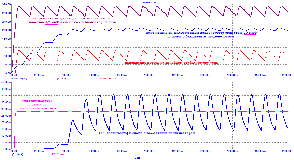

Значит, это всего лишь кажется так, что при одинаковой ёмкости сглаживающего конденсатора лампочки с гасящим конденсатором пульсируют заметнее, чем лампы со стабилизатором тока?
P.S. Кстати, кто-нибудь может сказать, почему в оригинальных/дорогих LED лампах кроме драйвера на МС применяются светодиоды на 5v, а в более дешёвых лампах светодиоды на 15v?

Alexandr27 писал(а):Значит, это всего лишь кажется так, что при одинаковой ёмкости сглаживающего конденсатора лампочки с гасящим конденсатором пульсируют заметнее, чем лампы со стабилизатором тока?
Нет, не кажется. Стабилизатор позволяет снизить ёмкость этого конденсатора.
Но лампы с конденсаторным БП могут мерцать не сильнее, чем лампы со стабилизатором тока. Просто ёмкость понадобится больше.
То, что кЕтайцы экономят на этой ёмкости - другой разговор.

По поводу пульсаций. Похоже, посоображать никто не хочет, предпочитая простое шапкозакидательство. Ладно. Вот простая схема для моделирования поведения двух ламп. В одной "крайне неэффективный" (да, он всё-таки самый плохой по к.п.д., но удобный для наглядного моделирования) примитивнейший линейный стабилизатор, другая по схеме "гасящего конденсатора".
Вроде всё просто. В схеме с гасящим конденсатором я даже фильтрующий конденсатор поставил в два раза больше, чем в схеме со стабилизатором (ну просто потому что вначале было поставил одинаковые, но это был реальный ппц). Интересно, а как там со световым потоком? А вот так
Ну как вам такое? Ну... некоторые говорят, что надо конденсатор больше. Хорошо, поставим больше. Пусть будет 100 мкф, что в 20 - ДВАДЦАТЬ раз больше, чем в схеме со стабилизатором. Смотрим
Изображение :facepalm:
Даже при таком гигантском кондёре (100 мкФ на 300 вольт - это реально БАНКА, как вы её в лампочку засунете - большой вопрос) пульсации более 10% (где-то 12-13). Ну... это задница, господа. Хотите юзать - юзайте, но только не говорите мне, что у вас типа ничего не пульсирует...

дело в том, что в первой схеме светодиоды со своей крутой ВАХ (практически стабилитроны) подключены к конденсатору напрямую - т.е. они стабилизируют на нем напряжение - конденсатор в таких условиях нормально работать не будет... странно, что на радиотехническом форуме это не для всех очевидно... :dont_know:

Ну, тут суть в том, что PN переход представляет в эквиваленте ЭДС плюс ещё чего-то. Так вот как раз в этой ЭДС и дело. Если рафинировать, то можно представить конденсаторно-балластный источник тока, фильтрующий конденсатор и, скажем, аккумулятор на месте светодиодов. И вывод: чем меньше у нас имеется активного сопротивления, включенного между фильтрующим конденсатором и ЭДС, тем выше (!) уровень пульсаций.
Простая модель выше просто показывает, что добиться приемлемого (прописанного в нормах, кстати) уровня пульсаций величиной в 10%, а для ряда случаев и более низкого
В помещениях с дисплеями коэффициент пульсаций освещенности не должен превышать 5%
в лампах с ёмкостным балластом (а схема ёмкостного балласта взята не откуда-то а из реального изделия типа такого. Вы видели когда-либо другую схему? Я - нет) - задача труднодостижимая простыми способами.
