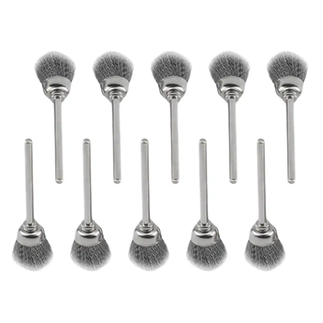

[uquote="Evan",url="/forum/viewtopic.php?p=3840855#p3840855"]К слову, есть девайс "ультразвуковая стиральная машинка"[/uquote]Если оно даже вещи не отстирывает, то какой толк...
В левую руку пинцет, в пинцет делать. В правую дрель со стальной щёткой. Затем вжжж, вжжж! И минус маркировка деталек...
