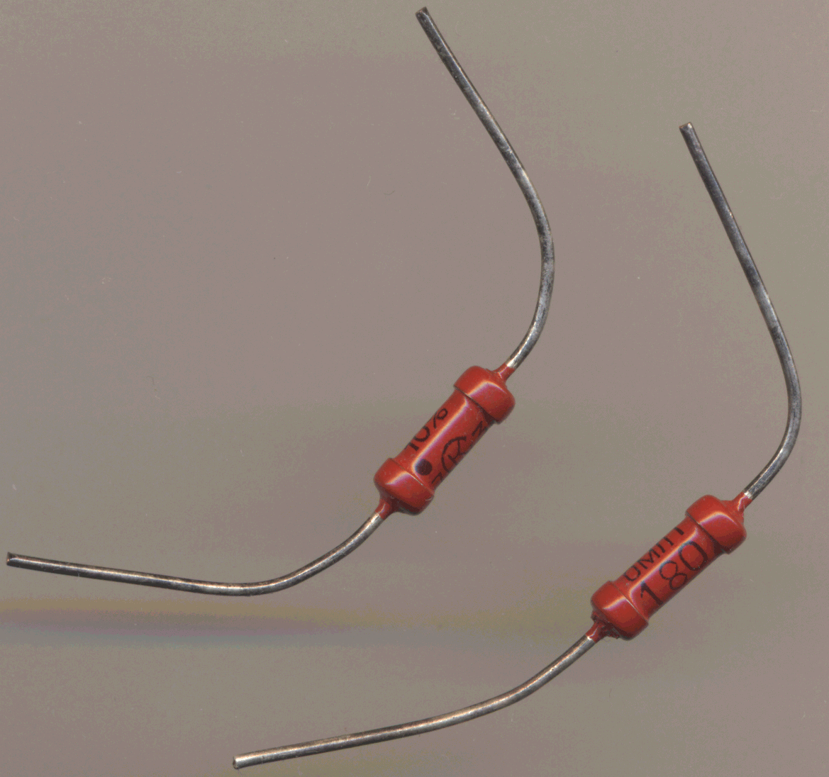

Мне попались советские резисторы новые. Предположительно пролежали на складе 40 лет, может поболее. На первый взгляд выводы лужёные, но местами чёрный налёт. Если слегка поскоблить тупым ножом, становятся блестящими. Они серебром покрыты что ли? :shock: Или оловом, а потом сверху серебром?

Тоже много есть таких.
Эта серая хрень - не лудится. Сульфат чтоль какой образовался.. Я всегда зачищаю скальпелем.

в раньшие времена на серебре не экономили

Нет там в обычных резисторах серебра. Выводы латунные покрывались какой то херней которая со временем темнела. В принципе они лудятся если сильно перегреть паяльник либо использовать флюс злее канифоли. Но быстрее и практичнее зачистить скальпелем.

Какое нафиг себро. При производстве таких МЛТ применялось химическое лужение, у меня их целая банка разных, от 0,125W до 2W.

Проверил выводы - внутри медные. А химическое лужение - как это?
