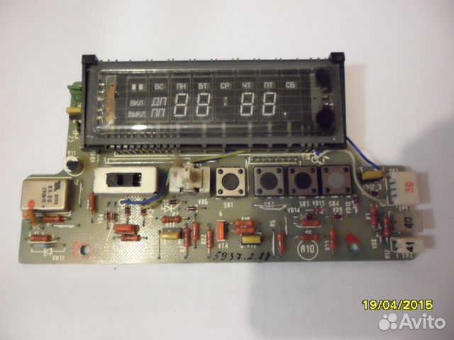

intarez1 писал(а):.Есть у меня ещё от советского видика ВМ-12 индикатор.
http://43.img.avito.st/640x480/1594342743.jpg
на нём только если часы сделать, только цифры мелкие. А, если они с платой- то их просто можно запустить как часы, там вроде как всё нужное есть. На форуме когда- то было обсуждение.
вот:
http://www.radiokot.ru/forum/viewtopic.php?f=3&t=30958
Спасибо за информацию,как часы я их запускал.Только вот беда в том,что они должны постоянно включены в сеть,а иначе опять вся настройка по-новому.
