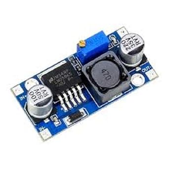

А микросхемка LM2596HV должна сильнее греться чем обычная LM2596 ?
Купил таких модулей с aliexpress с LM2596HV
На 1 ампере кипяток уже держать в руках нельзя. При этом преобразователи на других микросхемах так сильно греются при токе 2-3 ампера... Может обычная (не HV версия) будет холоднее и это цена за высокое напряжение?
Сообщения: 5199
Откуда: 34rus
Сообщение diesel170 »
А с чего ей сильнее греться? У меня 2576, обычная 40-вольтная, тоже сильно грелась, на токе 2А ставил на радиатор площадью примерно 120 см², была чуть тёплая. Только у меня был самопальный преобразователь, с дросселем на Б22, намотанный "канатиком".
Сообщения: 11291
Откуда: Одесса - мама
Сообщение alexradio1103 »
Да не держат эти китайские платки даже 2А! То, что пишут про них китайцы - это кратковременное измеренное при идеальных условиях.
Если поднять микру вертикально и посадить на взрослый радиатор (не менее 100см2) то возможно и вытянет... однако под сомнением габаритная мощность дросселя.
И ещё, чем меньше разница между входом и выходом - тем меньше излучение тепла. А значит и КПД выше. То есть входное надо подбирать на пару вольт выше ожидаемого выходного. Тогда нагрев будет минимальный. Это если мы говорим про стабилизаторы...
Если имеется ввиду именно "понижайка" - то там совсем другая история...
Сообщения: 26671
Сообщение Upgrader »
[uquote="alexradio1103",url="/forum/viewtopic.php?p=3573797#p3573797"]То есть входное надо подбирать на пару вольт выше ожидаемого выходного. Тогда нагрев будет минимальный.[/uquote]В таком то случае проще линейник всунуть.
А мне то на 20 вольт понизить надобно :oops:
Сообщения: 11291
Дык, я же и говорю - смотря какую цель достигнуть нада... :)
В данном случае ТС-у нада при минимальных потерях напряжения достигнуть "жёсткой" стабилизации. Можно даже приподнять с "мягких" +11...14 вольт до "жёстких" +18в! ШИМка высосет все соки из транса! :))
А ваще, если уж на то пошло, то почему бы не посмотреть в сторону ИИП? Любой габаритной конфигурации можно сбацать! :solder:

Сообщения: 5199
Откуда: 34rus
alexradio1103 писал(а):Да не держат эти китайские платки даже 2А! То, что пишут про них китайцы - это кратковременное измеренное при идеальных условиях.
Да не надо покупать эти платки, лучше самому спаять, схема же примитивная. Главное - самому можно сделать полноценный дроссель с замкнутым магнитопроводом, а не гантелю с конским рассеянием. Пару десятков витков намотать - невелик труд. Многое ведь именно от дросселя зависит.
alexradio1103 писал(а):И ещё, чем меньше разница между входом и выходом - тем меньше излучение тепла. А значит и КПД выше. То есть входное надо подбирать на пару вольт выше ожидаемого выходного.
Это справедливо для линейника, для импульсника как раз наоборот - входное должно быть намного больше выходного, иначе потери растут.
alexradio1103 писал(а):А ваще, если уж на то пошло, то почему бы не посмотреть в сторону ИИП? Любой габаритной конфигурации можно сбацать!
А если треба несколько выходов с разной напругой? Любой ШИМ-импульсник тут сливает железному трансу с несколькими ключевыми стабилизаторами в плане независимости всех напряжений от тока нагрузки самого мощного канала.
