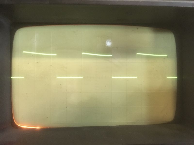

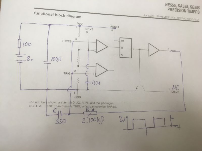

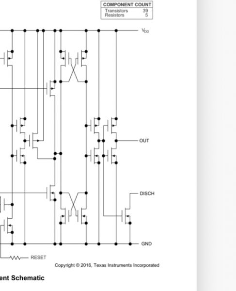

Добрый вечер. Подскажите, пожалуйста, почему время импульса не равно времени паузы (ne555p)?
Там на выходе коллектор с резистивной подтяжкой к питанию что ли? 4 даташита поглядел, схемы выходного каскада не попалось... частота порядка 30 кГц, выход нагружен на осциллограф (никаких деталей кроме как на схеме в макете нет).
Чтобы заработало надо кмоп версию 555 или я не вижу очевидного в очередной раз?

схема таймера 100 лет уже не секретная....выход от + - составной транзистор (потеря 1,5 В)....короче, нужен меандр - счётный триггер в помощь (или подбирать вручную зарядно-разрядную цепь)....а никакой даташит меандр не обещал, только генерацию..
51 год в самом лучшем случае:)
Благодарю (и за очередное напоминание про счетный триггер тоже... но пока не хочется). Второй вопрос меня тоже интересует, и даже больше чем первый. Если я заменю таймер на кмоп версию (либо прикошачу на выход схемы комплиментарную пару), ситуация исправится? Я как бы не вижу причин почему ей не исправиться, но на то и форум, что кто-то более опытный может их сразу видит
Добавлено after 1 день
При биполярном повторителе на 2sc945+2sa733 симметричность улучшилась на 10%. Завтра заеду в гамазин за tlc 7555 если не поленюсь

улучшится....)))clvr00 писал(а):прикошачу на выход схемы комплиментарную пару), ситуация исправится?
- Сообщения: 1047
- Зарегистрирован: Вт июн 16, 2020 22:43:47
[uquote="clvr00",url="/forum/viewtopic.php?p=4310036#p4310036"]Там на выходе коллектор с резистивной подтяжкой к питанию что ли?
Чтобы заработало надо кмоп версию 555 или я не вижу очевидного в очередной раз?[/uquote] Именно так! Выход ТТЛ-таймера не "дотягивает" до напряжения питания порядка 1,5 В. Поэтому и несимметрия. В КМОП варианте оба плеча симметричны и их выходной сигнал действительно достигает как питания, так и нуля.
Для ТТЛ-варианта действительно нужен подтягивающий резистор.

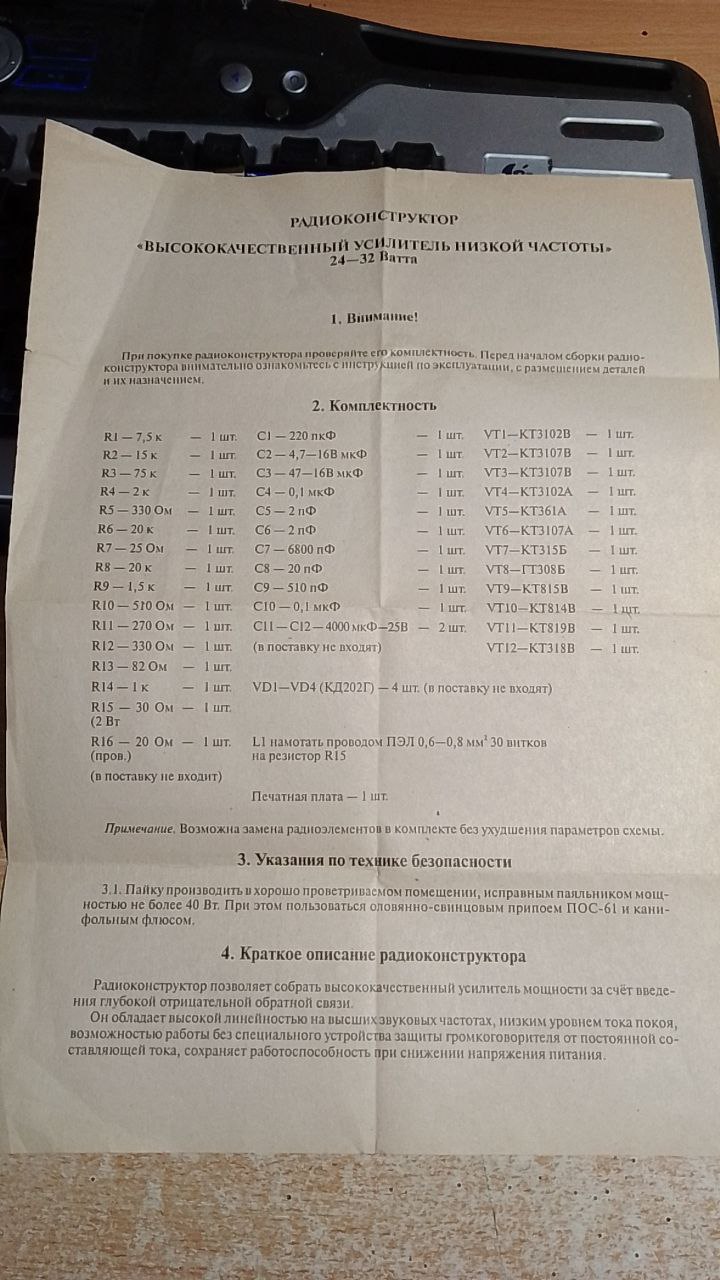

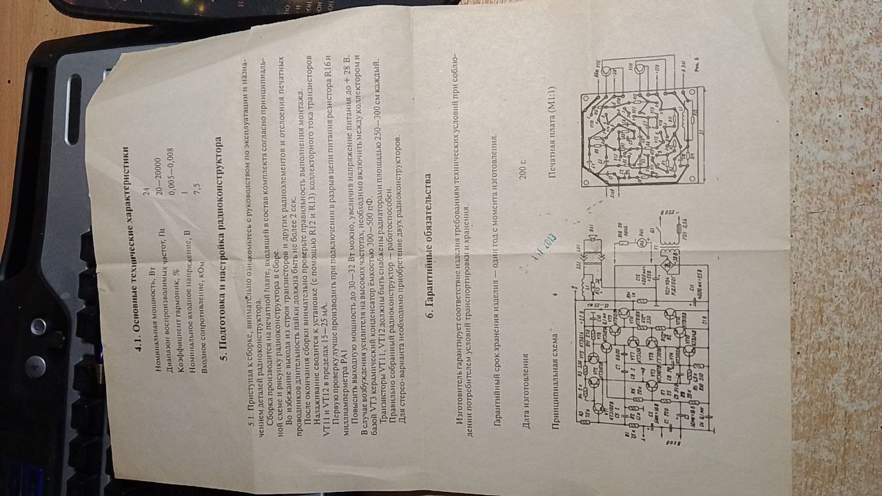

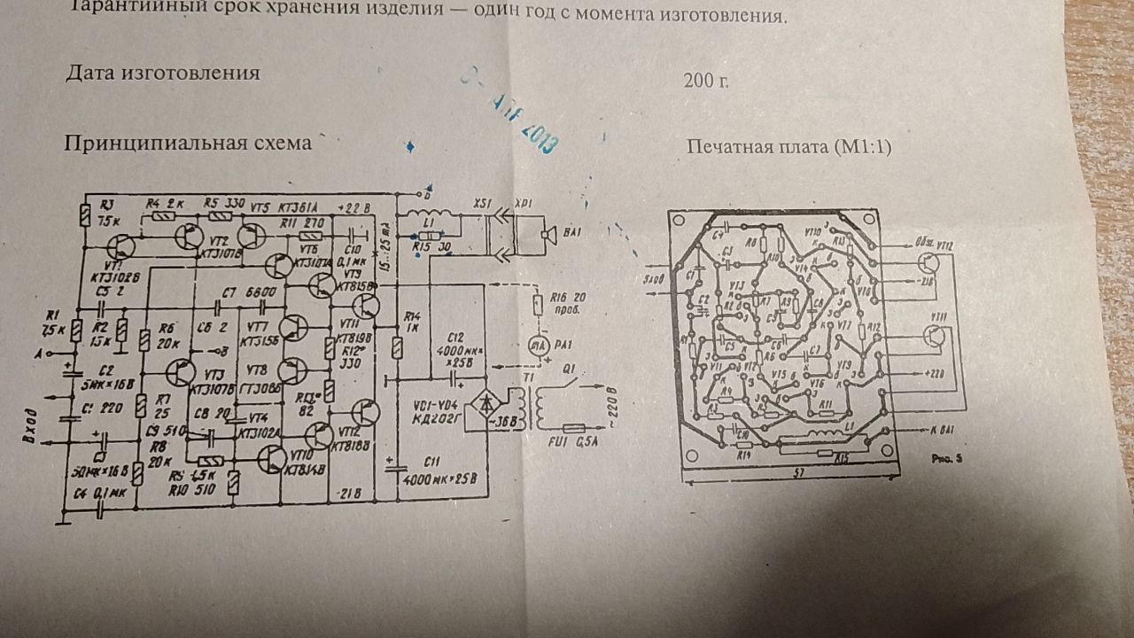

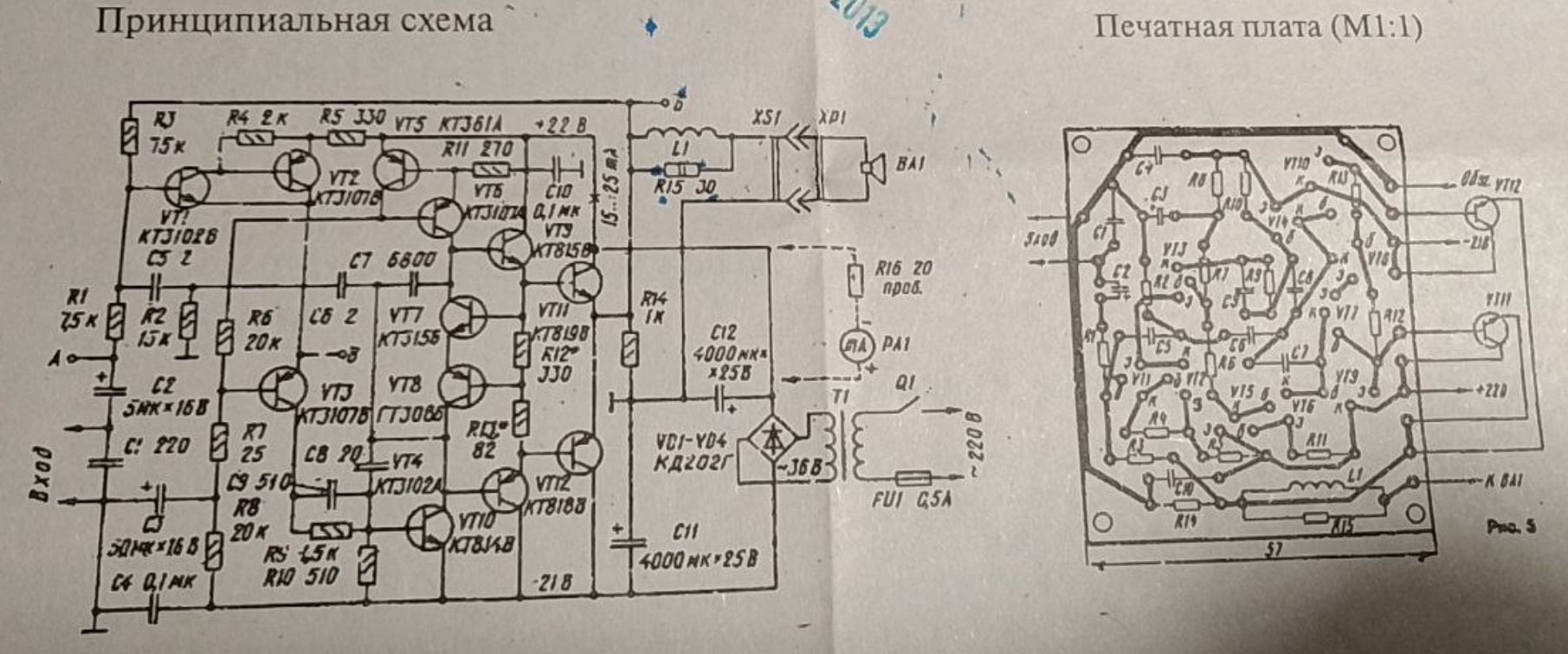

Вот так достаточно?O5SCP14 писал(а):Не встречал кто эту схему в электронном виде с большим разрешением
Вот тут:
https://procontact74.ru/12-radiokonstru ... 2vt-32008/
https://market.yandex.ru/product--radio ... 3815&cpa=1
https://kazanexpress.ru/product/Radioko ... oj-1580176
https://magazin-elektronika.ru/98-00-43
его в виде набора деталек предлагают,
Заодно и описание попалось:
