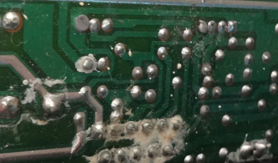

Вопрос.
Недавно ремонтировал абсолютно разные электронные устройства и наблюдал одинаково-непонятное. Может кто объяснит?
Разобрал большую гитарную педаль KORG AX3000G. Вытащил платы (менял там кнопки), а там со стороны пайки, возле самих паек - белый налёт. Как известка или мел. Сухой. Ну вряд ли там была вода и это соль, накипь, как в чайниках. (надо было сфоткать) Владелец говорит, что это наверное специально намазано. (и что он протёр плату сухой зубной щеткой,и что это не он намазюкал) Но он не спец. Платы там большие и есть места, где нет этого белого налёта.
Я протёр платы спиртом и почистил их до привычного лоска-блеска.
Потом разбирал активную колонку, и там тоже подобная хрень.
Что это за белый сухой налёт на платах со стороны пайки?
Неужели это, результат многолетней химической реакции непонятно откуда взявшегося флюса? С которым паяли?

Да вроде это флюс. Ну типа канифоли. Наляпали и не отмыли.
Можно попробовать проверить - соскрести, и попаять с ним. Отчищается легко, я щупом от мультиметра фигачу, царапин не оставляет. А потом уже мелкие остатки можно спиртом подчистить.

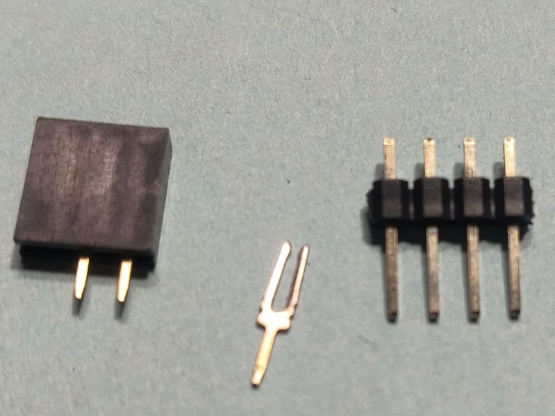

Подскажите, есть ли в природе штыревые разьемы как на фото мама для запайки в отверстие с шагом 2.54. Но с более качественными контактами внутри?

В каком плане более качественные? Покрытие металлических деталей или сама конструкция контактов?
Если первое, то они в отечественных магазинах лет 15 назад сплошь позолоченные продавались. Паялись даже без флюса. Сейчас только из Китая, покрытые мутным никелем или нитридом титана. Года три назад я из местного магазина выгреб остатки гнездовых частей таких разъемов покрытых золотом, которые там чудом сохранились, и больше позолоченных в продаже не видел.
