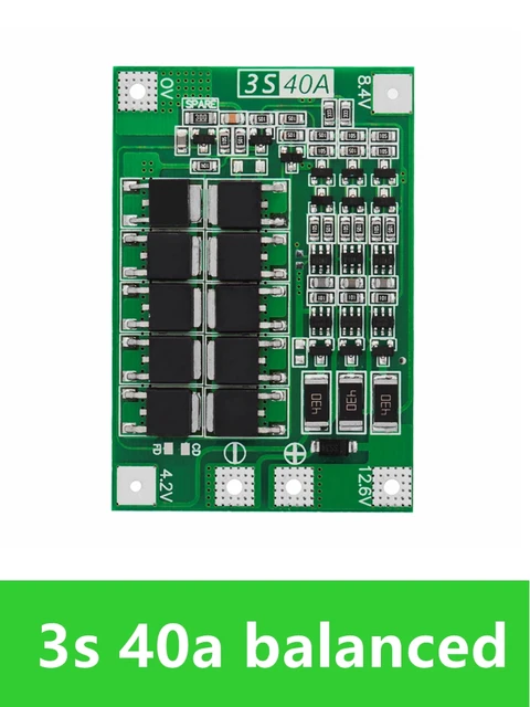

Поставить можно много чего , Li-ion , LiFe , Li4Ti5O12 . Смотря какой бютжет выделен для этого .
Я пробую переделать свои бесжелезотрансформаторные блоки на 250 вт - распилив родные свинцовые и освободив от потрохов , внедрить 18650 б.у. 3s8p
с таким bms -
https://aliexpress.ru/item/32852015245. ... 0743535760
Есть для переделки Ippon Smart Winner 1000 , там нужно емкую сборку на 24 вольта . Вот думаю литийжелезофосфат приспособить . Знать бы хорошие недорогие элементы .
Может и 18650 насобираю на 6s10p .

Re: Переделка под литий ИБП APS BACK UPS RS 500
Такой вот комплект подобрал для переделки ИБП:
1) BMS 4S для LiFePO4:
https://aliexpress.ru/item/100500557836 ... 4aa6xpkhXo
2) Ячейки LiFePO4 формата 32700, 3,2V вместе с холдерами:
https://aliexpress.ru/item/100500160520 ... 4aa6KMuYaG
3) Кулер 6015-12V, 20см
https://aliexpress.ru/item/100500328501 ... 4aa6LKWHXx
4) Биметаллический термопереключатель нормально разомкнутый на 60 градусов
https://aliexpress.ru/item/32808120975. ... 4410707671
Как думаете все совпадает, все совместимо?
