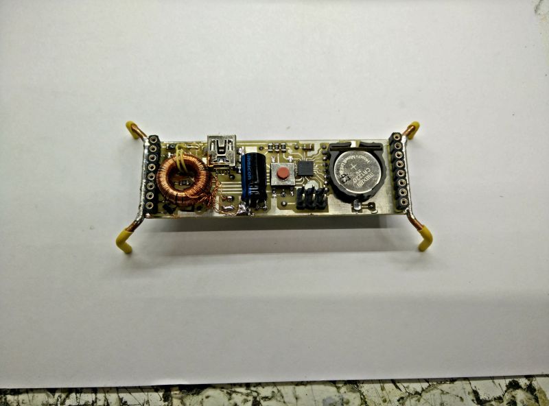

Сообщение Grey1975 »
Ок. На днях выложу. Платы готовы, а схемку нарисовать надо.

Вот набросал схемку преобразователя.
Транс на колечке http://ferrite.ru/uploads/pdf/products/ ... 50x5.0.pdf материал N87
Первичка 2х5 витков в 3 провода диаметром 0.25мм
Вторичка 2х60 проводом 0.16мм
Накальная 2х1 проводом 0.5мм
Резисторы R1, R2 подбираются по току накала - 400мА +-10%

Транс можно сделать как на колечке так и таком http://ferrite.ru/uploads/pdf/products/ ... 15_8_5.pdf сердечнике - плата сделана именно под него.
Да, чуть не забыл - часики сделаны на DS3231 вместо DS1307.
В принципе могу сделать универсальный вариант печатки под обе микрухи.

Сообщение aivcon »
Какой это точно каркас, EFD 15?
Сообщения: 854
Зарегистрирован: Ср май 06, 2015 01:32:36
Да, он самый.

Для Grey1975. Какая микруха ключей, используется в Вашем варианте?
Сообщения: 854
TD62783

Доброго времени суток!Собрал блок питания из статьи.Как написано 4 вторичные обмотки в общем всё по схеме.Но светятся только нити накала немного.Вопрос зачем нужен диод D1?Если без него то светятся все сегменты...
Сообщения: 854
2 Dmitry28
Через этот диод подается напряжение смещения на нити накала, чтоб убрать паразитную засветку соседних сегментов. Возможно у Вас это напряжение слишком большое. 5 вольт вполне достаточно. Можно убрать эту обмотку вместе с диодом и брать 5 в с питания логики.
Да, и питание накала не должно превышать паспортного. Лампы долго не проживут и засветка не рабочих сегментов всегда будет.

Вариант на ИВ-6
Прошивка переписана, транс перерасчитан, плата переделана.
Микроконтроллер в корпусе QFN20!
Кому интересно могу выложить платы, прошивку, транс.
