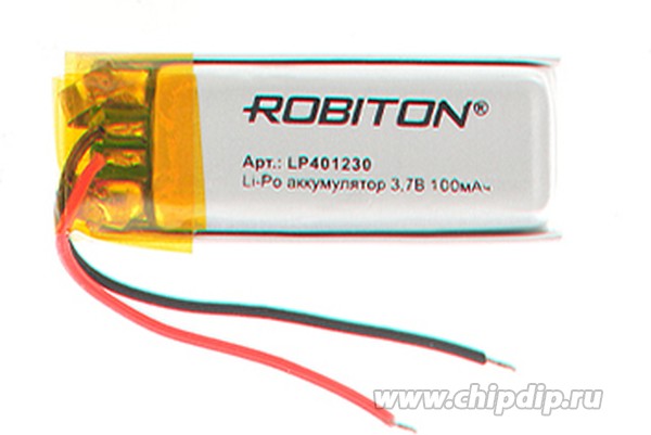

Всем добра !
Модернизирую свой налобный фонарик.
Имею белые LED светодиоды на 3 - 3,2 В на 0,5Вт.
АКБ алкидная на 3,7 В. Раньше была дешевая свинцово-кислотная. Она на быстро садилась и я от нее отказался.
Подскажите, если способ запитать этот светодиод от алкидной АКБ, кроме как через резистор или через транзистор.
Через транзистор у меня включена колонка с розжигом 3В от импульсного БП 5В (ЗУ телефона).

Давайте немного погадаю на кофейной гуще.
Старый аккумулятор свинцовый скорее всего из двух ячеек и имеет напряжение 4,2 вольта. Или не совсем 4,2, тут уж не в курсе, я их сразу выкидываю
Новый li-ion полностью заряженный имеет напряжение 4,2 вольта.
Сходится! Главное что не выше, и это хорошо. Значит можно менять не глядя оставив все остальное питание светодиодов как есть.
Но заряжать его нельзя старой схемой.
Зарядник нужен новый под соответствующий тип аккумуляторов. Проще всего встроить платку модуль на TP4056, и использовать стандартную usb зарядку для мобилы.

Так вроде USB зарядка - это адаптер 5В + кабель, а м.-сх. заряда в самом аккуме. А если будет браться не аккум, а элемент 18650, то выйдет композитор Бах...

Не бывает никаких м.-сх. заряда в самом аккуме.
"USB зарядка" - это адаптер действительно неправильно название адаптера 5В ( = блока питания).
Так ведь им не заряжать, а питать платку модуль на TP4056.

Jack_A, что за бред вы пишите
В акуме максимум что может быть это плата защиты и балансировки различной сложности. Зарядку никогда не встраивают, это бессмысленно. За исключением особых видов аккумуляторов со встроенным гнездом зарядки micro usb.а м.-сх. заряда в самом аккуме
18650 это аккум, кошачьи черти!!!А если будет браться не аккум, а элемент 18650

Re: Мелкие вопросы по питанию.
она не по нашему, она на самом деле только защитные функции исполняет.Jack_A писал(а):Пусть по вашему она предохраняет только от перезаряда и переразряда
в телефоне зарядное устройство, оно и обеспечивает ток заряда.Jack_A писал(а):Так кто же обеспечивает ток заряда?

С какой целью записывать модуль на TP4056?
Ничего другого, кроме как заряжать аккумулятор, этот модуль не умеет.
[uquote="Jack_A",url="/forum/viewtopic.php?p=4049733#p4049733"]Функция задания тока есть, но мы её не используем ?[/uquote]
Все остальные граждане -- очень даже используют.
Какое тайное применение TP4056 у Вас -- это и есть загадка.

Кроме того в разных акб нужен разный ток заряда. Чем меньше по емкости аккумулятор, тем меньше ему нужен ток заряда. Нельзя током в 1А заряжать мелкие аккумы на 100 мАч. По этому резистор задания тока сразу меняется на подходящий, чтобы не убить быстро аккум.
Зарядник в телефоне, естественно, на плате телефона. Мы же втыкаем зарядку в телефон, а не в аккумулятор? Про плату на аккуме можно забыть - она несет исключительно защитные функции как предохранитель и срабатывает только при аварии чтобы не случилось пожара. Например в случае если плата телефона будет залита жидкостью и перестанет корректно работать. Li-ion аккумуляторы наиболее опасны, по этому всегда есть два независимых аппаратно уровня защит в разных местах.Так кто же обеспечивает ток заряда? Телепатия? Или всё же эта функция - в платке на аккуме?
Я ничего не имею против, все ошибаются. Но такие опасные заблуждения выдавать за чистую монету на форуме нельзя - нас смотрят новички и будут делать очень опасные вещи."Холоднокровней, Маня, вы же не на работе" © И.Бабель

А электронная аварийная защита, вместо предохранителя. Чтобы не случилась симфония баха при выходе из строя зарядки или кз, т.к. это может привести к взрыву и пожару.
Более того, те же самые платки защиты встречаются и в некоторых 18650 аккумах. И тоже в них нету никакого зарядника.

[uquote="Upgrader",url="/forum/viewtopic.php?p=4049780#p4049780"]Более того, те же самые платки защиты встречаются и в некоторых 18650 аккумах. И тоже в них нету никакого зарядника.[/uquote]Тут больше вопрос точности формулировок.
В самих банках, что в 18650, что в телефонных призматиках (или любых других аккумах), никаких плат нет.
Но иногда рядом с банкой такую плату лепят и помещают это еще в один корпус, который часто тоже просто называют аккумулятор.
Тот же «телефонный аккумулятор» -- это, обычно, собственно аккумулятор и плата защиты помещенные в общий корпус.

На счет пакетов, во многих таки платка прекрасно умещается, даже в таких мелких:
Я еще не встречал их без платы.
Кроме совсем мелких которые там в блютус наушниках и микро-фонариках.
А если нету защиты, прям припаивается сразу к плате плоскими выводами акб или провода (шлейф) таки есть?

[uquote="Upgrader",url="/forum/viewtopic.php?p=4049806#p4049806"]или провода (шлейф) таки есть?[/uquote]Без шлейфа с разъемом пока не попадались.
[uquote="Upgrader",url="/forum/viewtopic.php?p=4049806#p4049806"]Я еще не встречал их без платы.
[/uquote]Встретите еще.
Похоже это устойчивая тенденция. Я за последние пару лет встречаю все чаще, даже у ведущих производителей, Хуавей, Оппо, Мейзу и др.
