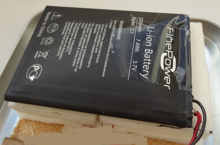

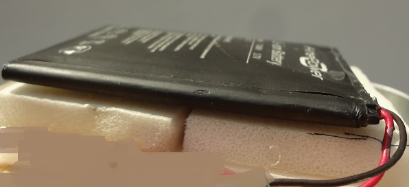

[uquote="Martel-",url="/forum/viewtopic.php?p=4127299#p4127299"]У меня годами лежат несколько отключенных сотовых телефонов, и аккумуляторы от других сотовых телефонов и планшетника.
Из всех их только один и вздулся.
Так что вряд ли причина в разрядке.[/uquote]
Martel-, в телефонах невсегда пакетики, бывают плоские банки, они дуются конечно в отличие от цилиндров но совсем не так сильно как пакеты см на фотке надутая баночка из смартфона. + если батарея не дефектная и была заряжена перед оставлением бездела - она может несколько лет (3-10) разряжаться саморазрядом и не дойти до критичных ~2.1V. на фотке батарея от планшета которая за 4+ года отдыха с 4.0V разрядилась до 3.6. и банка от лептопа пролежавшая лет 10+ и на ней осталось 2.9V!

AlexS4 писал(а):Martel-, в телефонах невсегда пакетики, бывают плоские банки, они дуются конечно в отличие от цилиндров но совсем не так сильно как пакеты
Да и пакетики наверное разные бывают. Просто в плёнке, в пластике, а то и в металле?
Вот я про какой свой написал.
Вот он какой стал пухлячок.
