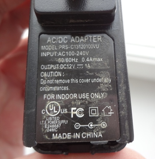

Б/п на 12 вольт 1А. Не работает .
Скажите, есть ли типичные элементы которые сгорают от долгой нагрузки в таких блоках питания?
Тотальной проверки и ремонта делать не хочется. Может точечно что-то проверить?
Микросхема на паяльной стороне платы на 6 ногах надеюсь вылететь не могла? По логике что-то силовое сгорело? Что?
(напряжение на электролит после диодного выпрямителя поступает.

Проверяешь на пробитие входные элементы, ключ.
Замерь на маленьком зелененьком конденсаторе напряжение. А вообще его лучше заменить.
Результаты сюда.
Результаты сюда.
Наиболее частая неисправность - диод по низкой стороне, далее электролиты, включая мелкий в самопите.

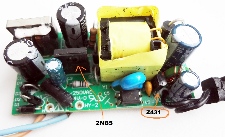

[uquote="Martel-",url="/forum/viewtopic.php?p=4144854#p4144854"]есть ли типичные элементы которые сгорают от долгой нагрузки в таких блоках питания?[/uquote]Конденсаторы электролитические. Можно проверить все хотя-б на емкость, их не так много. Особенно тот, который самый маленький 22 мкф обязательно проверить. Чтобы не проверять все подряд, смотрите, если конденсаторы однотипные, одного производителя, примерно одной емкости, стоящие в одном примерно месте, то достаточно проверять только один из них.
Транзисторы и диоды на прозвонке диодов прозвонить и убедится что нет явных КЗ между ножек (не важно каких, нам надо быстро и просто).
Этого для начала хватит. Результаты в студию!

Спасибо за советы.
Раз такие схожие подозрения на маленький-зелёный, то выпаяю-проверю. (и его и остальные)
Диоды кз не показывают.
Это я прозвонил своим простейшим пробником на таблетках и светодиоде.
У меня ещё есть один мертвый б/п подобного типа, не откровенно примитивный. Если возможная неисправность при потере ёмкости электролита, и это может восстановить б/п, то в том попробую это же.
Кондеры не закорочены это точно. Имеют емкость. Но вот какую, надо уже выпаивать.Upgrader писал(а):Конденсаторы электролитические. Можно проверить все хотя-б на емкость, их не так много. Особенно тот, который самый маленький 22 мкф обязательно проверить. Чтобы не проверять все подряд, смотрите, если конденсаторы однотипные, одного производителя, примерно одной емкости, стоящие в одном примерно месте, то достаточно проверять только один из них.
Транзисторов там не вижу, вроде.Upgrader писал(а):Транзисторы и диоды на прозвонке диодов прозвонить и убедится что нет явных КЗ между ножек
А 2n65 это хто???Martel- писал(а): Транзисторов там не вижу, вроде.

Найти и проверить резистор запуска шимки. Они частенько сгорают.

[uquote="Martel-",url="/forum/viewtopic.php?p=4145025#p4145025"]Это я прозвонил своим простейшим пробником на таблетках и светодиоде.[/uquote]Без понятия что это за хрень, зачем усложнять задачу вводя неизвестные. Есть любой мультиметр в котором есть прозвонка диодов и замер сопротивления на минимальном диапазоне.
Это ОДИН транзистор.kentgaryk писал(а):2n65 это хто??
Выпаял, замерил. 24 мкф, ESR 1,1 Ом. (при номинале на корпусе 22 мкф)Upgrader писал(а): Особенно тот, который самый маленький 22 мкф обязательно проверить.
Большой входной на корпусе - 10 мкф. При замере показывает 10 мкф.
Транзистор кз не показывает.
(упс тут я исправил ошипку)
