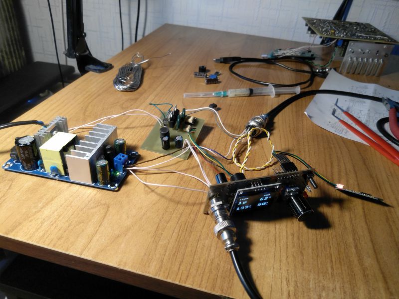

Сегодня получил дисплей результат на фото.Нагрев заработал в чем была проблема хз.Нагрел фен испытуемый(феном лукей)после включения сразу заработал.
Оптрон TLP3063 R-470ом.Симмистр подключил по даташиту MOC3063.При включении сдох 2N7002 на фене светодиода,заменил на другой работает.
