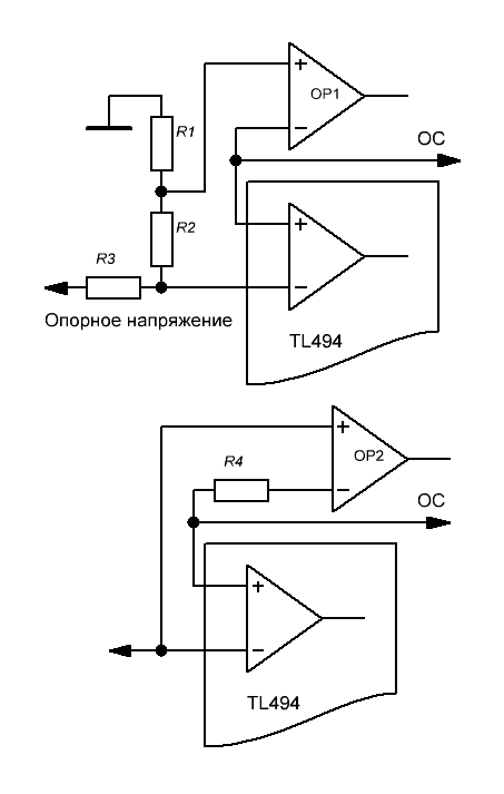

Есть недостаток. У операционников есть недостаток, они состоят не из идеальных транзисторов, в результате есть напряжение смещения. То есть если подать на входы одинаковое напряжение один ОУ выдаст единицу, другой нолик и это предсказать нельзя. Так что для такого индикатора может потребоваться подбор экземпляра ОУ.
Вместо подбора экземпляра ОУ можно добавить в схему пару резисторов для организации компенсации напряжения смещения.

О какой точности разговор? Может просто так случится что индикация перегрузки будет светит постоянно, если смещение ОУ внешнего и внутреннего будет с разным знаком.
Нужно добавлять резисторы как сказали выше. но опять же индикация не будет точно соответствовать переход в режим ограничения тока. Проще ограничение тока реализовать на внешнем ОУ вместе с индикацией, а внутрений ОУ заглушить.

Думаешь один такой гениальный? Такую индикацию не ты первый предложил и её не однократно обсуждали. Есть куча уже исправленных схем где на один из входов подаётся небольшое напряжение которое заведомо больше напряжения смещения ОУ.
Поищи если не лень, я просто думал что сам догадаешся, решение то простое.
Вот один вариант решения. Есть ещё решение этой проблемы, включить в цепь одного из входов резистор, Из за вытекающего тока создаётся небольшое смещение.

Ну тогда и сейчас и здесь есть исправленная схема.
