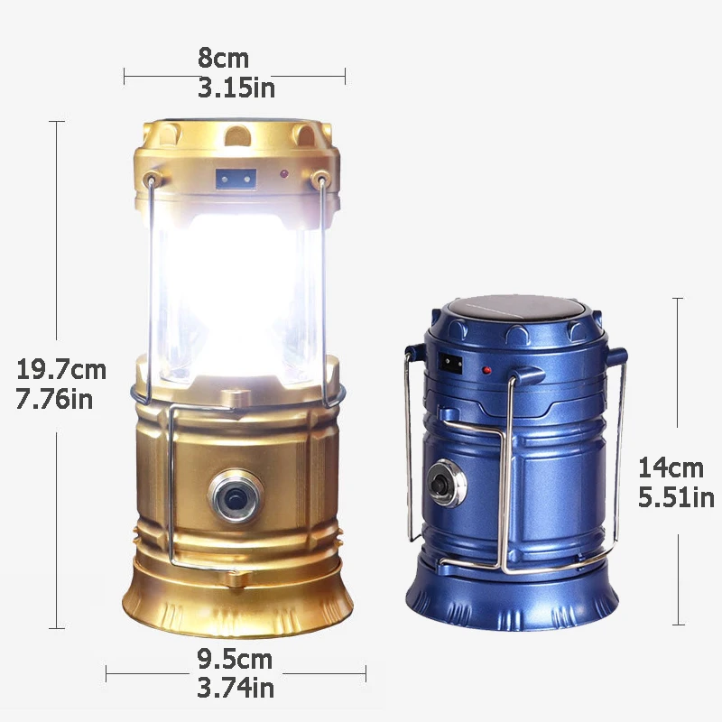

Купил тут на днях аккумуляторный фонарик,как обычно залез внутрь для ревизии,а аккумуляторная батарея (3шт.ААА в термоусадке)выдаёт 4,5В - это как так?Подумал что это какой то новый тип аккумуляторов.Собрал и убрал в коробку.И тут вечером меня стали терзать смутные сомненья а не запихали ли наши китайские товарищи батарейки вместо аккумуляторов?Сталкивался кто нибудь с подобным?

Китайцы сейчас могут всё, не чего удивительного не будет.

Вот думаю поставить туда никелевые аккумуляторы или литиевую банку
Сообщения: 33063
Сообщение kentgaryk »
Скорее всего хорошо заряженный никель-кадмий. У трех новых батареек было бы побольше чуток.

546 писал(а):(3шт.ААА в термоусадке)выдаёт 4,5В - это как так?
года 3 как начали массово выпускать новый lipo литий который норм можно до 4.5V заряжать (см lihv), это дает +15..20% емкости 8) . я пока видел только пакетики но возможно банки тож делают.
если повезло то они соединены параллельно, я б разрезал термоусадку, любопытно ж! :tea:
(! резать оч аккуратно на случай если там круглые пакетики как в сигаретах)
зы любой никель макс 1,37V может держать как ни заряжай :)) :music: больше только если под зарядным током :)))

Фонарик дешёвый,вряд ли там такое,они поставили бы одну банку и всё и зарядка там - сетевой кондсаторный.
соединены последовательно

546, тогда пора поменять батарейку в мультиметре ;)

[uquote="546",url="/forum/viewtopic.php?p=4314214#p4314214"]Фонарик дешёвый,вряд ли там такое,они поставили бы одну банку и всё и зарядка там - сетевой кондсаторный.
https://ae04.alicdn.com/kf/Saaef18f3a3d ... 89/USB.jpg[/uquote]
А в дне ещё одна прожекторная лампа у этого фонаря ?
Сосед приносил ремонтировать....
Там стоял свинцовый аккумулятор в 3 секции ! Небольшая прямоугольная пластиковая коробочка с виду.
Кстати, ещё цинковые аккумуляторы в корпусах АА выпускают. У них напряжение выше, 1.8 В на площадке
