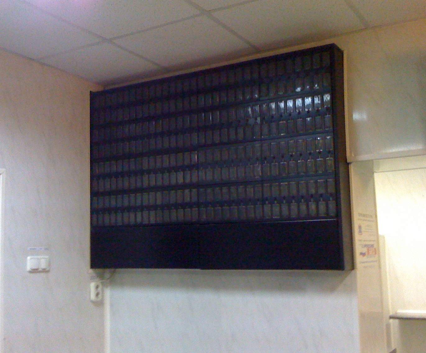

вот такое вот табло висит в нашей поликлинике..построено на вли типа ИЛВ1-5х7М.

Интерсно... А чего оно показывает ? :shock:
