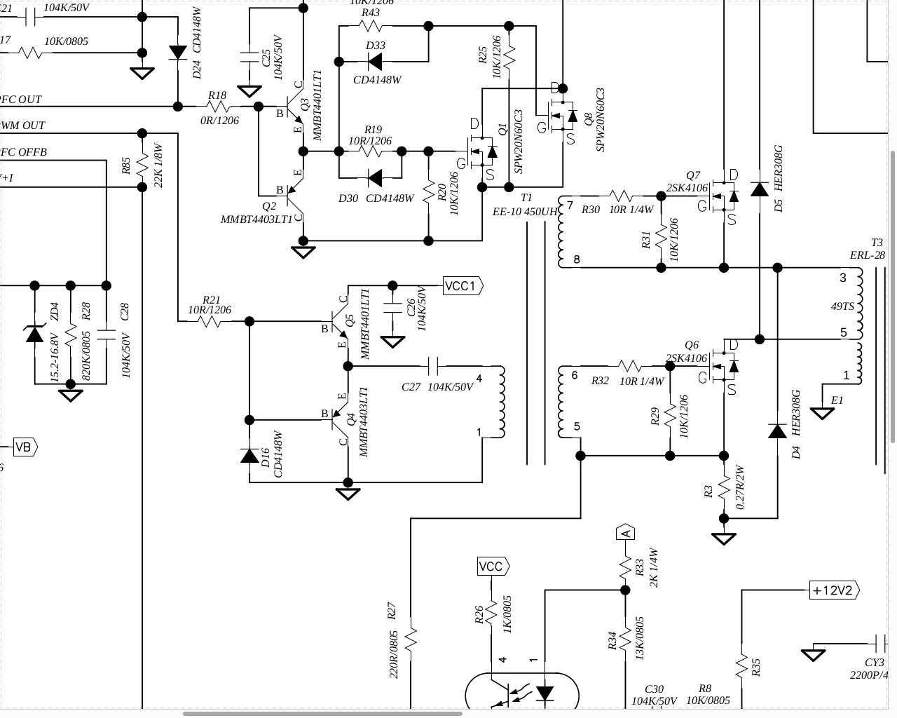

Сообщение den2 »
Подскажите если можно,немного не понимаю.
Схема как пример,в реальном БП схема такая же примерно,плюс добавляется диод стоящий параллельно С27.
Осциллограммы сняты без запаянных силовых транзисторов.
На базы транзисторов раскачки приходит нормальный прямоугольные импульсы.С эмиттеров же снимаются немного искажённые.Такими же искажёнными они поступают на ТГР и далее такими же приходят на затворы транзисторов силовых.
Микросхема СМ6805,вывод 10 (PWM),таким же сигнал приходит на базы транзисторов раскачки
Сигнал на эмиттерах транзисторов
По идее такого искажения быть не должно ведь.
Сообщения: 36290
Откуда: г.Мариинск
Сообщение Телекот »
den2 писал(а):По идее такого искажения быть не должно ведь.
Это по какой идеи? Наоборот по нормальной идеи он и должен быть таким. Это уже не раз обсуждалось.
В индуктивности трансформатора накапливается энергия, при смене полярности эту энергию трансформатору нужно сбросить. По идеи транзисторы нужно зашунтировать диодами для сброса этой энергии, но экономика должна быть экономной. Сразу после смены полярности какое то время трансформатор не потребляет ток, а наоборот отдаёт.

Телекот,
тогда другое дело,подзабыл теорию.
Дело в том,что после установки новых диодов рекуперации и силовых транзисторов,под небольшой нагрузкой один из этих самых транзисторов вынесло по всем ногам.второй выжил.
Изначально,как отдали БП с просьбой посмотреть,были пробиты оба силовых транзистора.
Тогда остаётся грешить либо на транзисторы,либо пока не знаю на что...транзисторы естественно брал в Китае .
Добавлено after 2 minutes 29 seconds:
LSD60R180HT стояли
IPA60R190 поставил
Сообщения: 36290
Откуда: г.Мариинск
Сообщение Телекот »
То что продают в китае с февраля прошлого года нужно проверять, хотя бы по напряжению пробоя.
