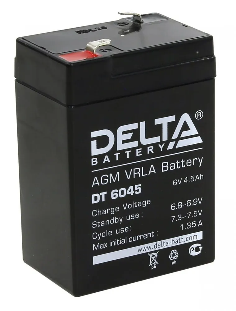

Отдали мне вот такую батарейку, которая где то обозначена как батарея, а где-то как аккумулятор.
С виду как новый. Не разряжен.
Аккумулятор Delta DT 6045 6V4.5Ah
"Герметизированный VRLA свинцово-кислотный аккумулятор Delta DT 6045 напряжением 6В и емкостью 4.5Ач изготовлен по технологии AGM (с микропористым заполнителем, пропитанным электролитом). Корпус изготовлен из негорючего ABS пластика. Срок службы аккумулятора рассчитан на 2-3 года работы в буферном режиме. Предназначен для ИБП, систем пожарной и охранной сигнализации, систем видеонаблюдения, бытовых электроприборов, дачного и охотничьего арсенала, различных фонарей, пультов управления различными системами, также может использоваться в тяговом режиме для детских игрушек на электротяге, срок службы при этом может уменьшиться."
Как его заряжают?
u37
Сообщения: 1545
Сообщение u37 »
Вообще-то, там написано весьма однозначно.
Заряд по принципу -подключил-зарядил-отключил- 7.3-7.5В; буферный (постоянный) заряд/сохранение 6.8-6.9В; максимальный ток заряда 1.35А.
Заряжать, в зависимости от типа использования, до 6.8-6.9В или 7.3-7.5В с ограничением тока до 1.35А (лучше меньше). Для подобного устройства на али есть DC-DC преобразователи с регулировкой напряжения и тока, на XL40**.
Так что, "самому" делать не стоит.
Сообщения: 26671
Сообщение Upgrader »
[uquote="Martel-",url="/forum/viewtopic.php?p=4416123#p4416123"]Как его заряжают?[/uquote]Как угодно.
На нем написано: До 7,5в если потом выключить.
До 6,9 если длительно не выключать зарядку. Иначе при более высоком напряжении выкипает (испаряется электролит).
Ток тоже максимальный написан - но это максимальный, больше 1 ампера давать не рекомендую, они маломощные. Потреблять - тоже.
А если аккумулятор уже полудохлый, то просто стабильным током в пол ампера заряжайте, напряжение может быть значительно выше 7 вольт. Но это если он уже убитый, его уже не зарядишь 7 вольтами, надо повышать.
