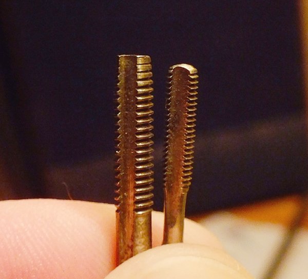

вы можете в глухом отверстии нарезать резьбу? Расскажите какие метчики для этого используются.

Извиняюсь, вклинюсь
uldemir:
М4-"единичка", М3-"двойка", для нормальной резьбы в глухих отверстиях понадобится еще "тройка". Эти заводские, а из обычных - опиливаем на наждаке ненужную часть.
(45.87 КБ) 1330 скачиваний

uldemir писал(а):вы можете в глухом отверстии нарезать резьбу? Расскажите какие метчики для этого используются.
Исползуются стандартные метчики. На наждачном круге стачивается остриё метчика до заборной части. Свободно делается М3 в 3-х мм материале.

ОРИОН писал(а):Исползуются стандартные метчики.
Хм, тогда метчик надо закреплять в каком патроне, а с ручной держалкой резьба может получиться никакой. Тем более в данном случае вообще не вариант, так как надо нарезать на внутренней стенке короба. Я бы делал на внутренней дополнительной несущей раме, которая туда только вкручивается, или плате, которая выполняла бы функцию такой рамы. Или лучше оставить как есть, только винты испольовать с потайной головкой, а сверху наклеить фальшпанель. И да, обязательно покрасить. Покрашенная, даже самая неказистая железка, почему-то принимает вполне культурный вид.
