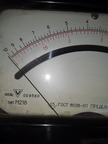

Измерял то хоть правильно? положение головки было вертикальное? Не может быть такого разброса по сопротивлению, это означает невозможность использования стандартных шунтов. Может правда сама головка подпаленная и за счёт межвитковых замыканий уменьшило сопротивление.
Эти головки выпускались с разным сопротивлением 90, 150, 350, 400, 750, 900, и 3000 Ом. 2000 Ом не когда не делались.
Сообщения: 19099
Сообщение Starichok51 »
сокол писал(а):Сначала верхним переменником выставил на полное отклонение,затем подключил нижний переменник и подогнал до середины шкалы. АКБ использовал 4,2в литий. и замерил отключенном виде нижний переменник и 2,118Ком.
нельзя так делать. при отключенным и подключенным нижнем ток от АКБ будет разный. у тебя же не генератор тока.

Господа Коты,кому не лень покажите пожалуйста , как тогда мерить внутренний сопротивление головки?
Сообщения: 36290
Откуда: г.Мариинск
Сообщение Телекот »
По такой схеме измерять можно, но напряжение источника питания должно быть минимум 30в лучше 300в, тогда резистор превратится в генератор тока. Так же можно измерить сопротивление непосредственно, не слушайте разных страшилок.
А лучше просто подбери шунт по заводскому исправному амперметру. Или купить заводской стандартный шунт на 300мВ.

Но если сопротивление не стандартно то возможно прибор подпаленный, часто бывает в зарядный устройствах когда вместо предохранителя ставят болт и при переполюсовке сгорает шунт, на головку подается 28-40в и обмотка в головке или сгорает или подгарает зависит от времени.

[uquote="сокол",url="/forum/viewtopic.php?p=4546931#p4546931"]Господа Коты,кому не лень покажите пожалуйста , как тогда мерить внутренний сопротивление головки?[/uquote] Внутреннее сопротивление головки уже известно, оно 2260 Ом при условии что измерения точны. Если измерения не точны и прибор врет то абсолютно без разницы как его измерять впрямую или косвенно. Надо просто пользоваться исправными измерительными приборами приемлемой точности.

Не выпускалась эта головка с таким сопротивлением. А разброса в 30% просто не может быть.
Сообщения: 33003
Сообщение kentgaryk »
Телекот писал(а):возможно прибор подпаленный
А возможно нестандартный, судя по шкале, мне такие попадались причем новые.
Сообщения: 36290
Откуда: г.Мариинск
Сообщение Телекот »
может если выпущен после 2000 года, когда все стандарты полетели к черьтям. Хотя у автора вопроса на приборе написано что сделано в СССР.

Нет советские старые, специализированные из всякой измериловки со сложными многопредельными шкалами.

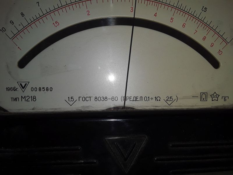

Этот Головка стоял на измерительном приборе(лабораторный)мне его дал давнешний друг был у лаборантов на заводе синтетический каучук. Мерил напругу по моему мкв,мв,микроамперы,наноамперы. там стоял целая плата с микрухой. Так же и был подарен Омметр
подключил 10 Вт 0.1 Ом

Эта совсем другая головка которая рассчитывалась для конкретного прибора и не имеет собственного названия только номер. Твоя головка имеет название, значит производилась по стандартам. Хотя может быть что кто то шкалу сменил. что может быть так как надписи плохо видны их закрывает элементы самого прибора. Может быть шкала чужая.

Извините ,да это совсем другой прибор,его ни кто не курочил.Просто хотел показать прибор и мерит довольно не плохо. Резистор зеленый цвет 4к75 %F отчет по черной шкале
тут номера
