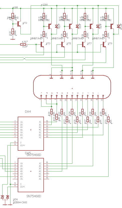

Подскажите плиз, кто знает, как правильно подключить панаплекс? Вроде как нужно доп. питание 90в через резисторы 300к на катоды во избежание засветки.
Как реализовать катодные/анодные ключи?
Спасибо!
Я за грустным, пыльным столом
Я синий как сейф в углу
От нечеткого света ламп
Под названием странным неон...
Сообщения: 7622
Откуда: г. Россия
Сообщение SLvik »
У меня так:
По катодам (Сегментам) стоят 15к на катодные ключи.
С каждого катода и анода идут резисторы в одну точку
резисторы 330к общая резисторная через резистор 200к на землю.
По анодам стоят обычные драйвера из 2х транзисторов.
По катодам просто транзисторы + катодные резисторы.
Сообщения: 7362
Откуда: 845-й км.
Сообщение uldemir »
У меня так:
Против засветки цепь +120в и в катодах стабилитроны на 62 - 68в
Или вот старые кул-хацкерские часы (VD12 - стабилитрон на 62в)
