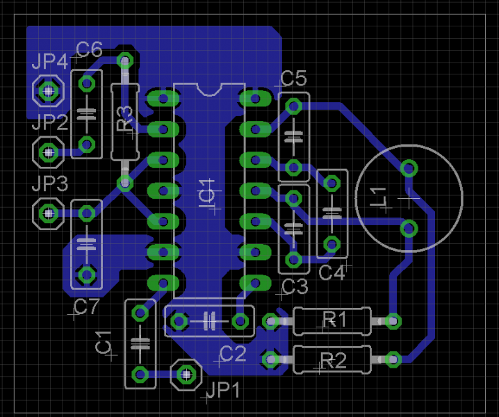

Сообщение nhrib »
Откуда берутся при нажатой металлизации вот эти "артефакты"?
Сообщения: 5252
Откуда: г. Ростов-на-Дону
Сообщение ОРИОН »
nhrib писал(а):Откуда берутся при нажатой металлизации вот эти "артефакты"?

Сообщения: 339
Зарегистрирован: Пн апр 08, 2013 07:08:10
Откуда: Муравленко
Сообщение nhrib »
Это то понятно.
Плата не моя.
Получается - не совсем корректное вырезание прямоугольником при формировании земли?
Сообщения: 5252
Сообщение ОРИОН »
Увеличьте расстояние.
Сообщения: 339
Откуда: Муравленко
Сообщение nhrib »
Думаю,что в этом файле сначала нарисовали дорожки, а пустые места в металлизации вырезали полигонами как пришлось -где четко попали, а где-то и нет. Поэтому следы и кое-где остались. Потому-что куда в файле не тыкни-везде подсвечиваются контуры мелких полигонов, которыми пустоты резали. Надо sailanser'a спросить
Сообщения: 3133
Сообщение Sailanser »
Тут я бы сказал что по сути сплошную металлизацию в SL желательно делать ручками. Вот к примеру набросал по быстрому.
Все таки программа не очень предназначена для этого это скорее ручка и бумажка, только электронные. В более продвинутых программах это делается автоматом.
Можете еще файлик приложить, как говориться будем посмотреть :)) Хотя с большой долей вероятности скорее всего сначала сделали трассировку а потом уже полигонами (0,1 толщиной) делали "общую металлизацию" Ну и плату проверить надобно перед монтажом а то ошибок может быть :facepalm:

Сообщение nhrib »
там по-ходу могут возникнуть проблемы с гербером?
Сообщения: 3133
Ну как сказать 50/50. Надо пропробовать вывести Гербера. Потом открыть их в программе gerbv, и посмотреть что получилось в итоге.
ssc
Сообщения: 24438
Сообщение ssc »
В CAM-350 корректно открываются, при импорте в тот же P-CAD, Altium & DipTace - глюки.
Сообщения: 3133
ssc писал(а):В CAM-350 корректно открываются, при импорте в тот же P-CAD, Altium & DipTace - глюки.
Тут не угадаешь кто косячит как то пытался из Altium в Sl гербера вставить, он то их вставил, ток вот половину площадок что под 45 гр были так вставил что уж лучше бы не вставлял :)) Хотя потом кидал ради прикола Гербера из своей программы в которой сейчас все делаю, все путем.
ssc
Сообщения: 24438
Сообщение ssc »
Sailanser писал(а):Тут не угадаешь кто косячит...
..совершенно точно косячит SL с заливкой - в CAD-ах она импортируется в виде отдельного слоя, залитого сплошным полигоном.В CAM-350 импортируется корректно...я вообще сейчас печатаю даже на ЛУТ из CAM-а, предварительно убрав в нем ненужные данные по плате.Такой подкорректированный гербер корректно импортируется практически в любой САПР.
