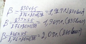

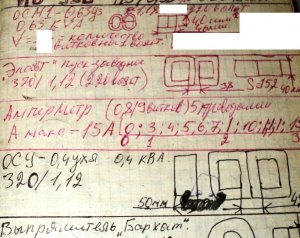

kentgaryk писал(а): Пт окт 16, 2026 20:35:54 Для ОСМ-1 0.63КВА, по заводским ТУ примерно 1.15-1.2 вит/В.
ОСМ-0,63 и ОСМ1-0,63 ... это разные трансы ... и по обмоточным виткам на вольт в том числе ...
При Ваших 1,2 витка на вольт ... ОСМ1-0,63 - посчитайте сколько получается индукция вТл. :facepalm:
Повторю вопрос /просьбу ... посчитайте индукцию у ОСМ1-0,63 Вами заявленные 1,2 витка на вольт ...
Или не умеете ... :tea:

Умею B = U₁ × 10⁴ / (4,44 × f × W₁ × S × Kₐ) это не сложно, правда? :wink: Но сечения сердечника ОСМ-1 0,63 КВА я не помню. Заводом-изготовителем сколько помню заявляется для ОСМ-1 индукция 1,8Тл. Витки тоже взяты из документации завода изготовителя. Если есть у вас желание пересчитать этот трансформатор то калькулятор в руки и вперед. Возможно вы путаете его с трансформатором ОСМ-1 0,063КВА, такие тоже есть в природе.

Сообщение немой »
kentgaryk писал(а): Сб окт 17, 2026 15:40:13 Если есть у вас желание пересчитать этот трансформатор то калькулятор в руки и вперед. Возможно вы путаете его с трансформатором ОСМ-1 0,063КВА, такие тоже есть в природе.
Предоставляю эту возможность Вам ... так как Вы отстаиваете свою правоту про 1,2 витка на вольт ...
Вот и посчитайте ... :tea: сечение железа 40мм*46 мм...
Фото записей лично записаных ...перематывал Сам ...

Сообщение kentgaryk »
немой писал(а): Сб окт 17, 2026 16:19:32 Предоставляю эту возможность Вам
Я конечно чрезвычайно благодарен. Померил сейчас сердечник ОСМ-1 0,63, получил 50х40мм, уж позвольте не выкладывать фото штангенциркуля! :)) Индукция составляет при 1.2 вит/вольт 1.87Тл. И что? В чем вопрос то был?

Сообщение немой »
kentgaryk писал(а): Сб окт 17, 2026 18:34:44 Я конечно чрезвычайно благодарен. Померил сейчас сердечник ОСМ-1 0,63, получил 50х40мм, уж позвольте не выкладывать фото штангенциркуля! :)) Индукция составляет при 1.2 вит/вольт 1.87Тл. И что? В чем вопрос то был?
Тоже посчитал ... Многовато получается ... ненаходите ... При заводских максимумах 1,5 Тл. в изделиях у ОСМов ... :tea:
При сетевыъх напругах 230-240 вольт на бывает и больше ...
немой писал(а): Сб окт 17, 2026 19:08:03 Тоже посчитал ... Многовато получается ... ненаходите
Не нахожу. Заводом-изготовителем заявлена индукция для ленточных сердечников 1,8 Тл. Я лично снимал неоднократно зависимости тока ХХ от напряжения первички. Перегиб функции тока находится как раз в точке номинального напряжения. Но это все пустое.
Я лишь написал заводские моточные данные трансформатора ОСМ-1 0,63 КВА. Я не являюсь работником Минского электротехнического завода и никогда им не являлся. Поэтому все ваши претензии, вместе с вашими каракулями с пробелами, можете направить на завод, а так же постыдить их за то что они последние 50 лет выпускают "неправильные" трансформаторы! :))
ЗЫ. Трансформаторы ОСМ -1 изначально рассчитаны на напряжение первичной обмотки 220 или 380 В, а не 230 и 400 В. Это надо не забывать. :wink:
Я лишь написал заводские моточные данные трансформатора ОСМ-1 0,63 КВА. .
Да Вы уважаемый юлите и выворачиваетесь ... и тем более Вы не написали моточных данных на ОСМ1-0,63 ... потому что Вы их не знаете и знать не можете ... их просто нет в интернете ...
А разница есть между ОСМ-0,63 ... и ОСМ1-0,63 ... и очень значительная .
Если Вы себя позиционируете трансформаторным ,,Гуру " ... назовите её ... :tea:
