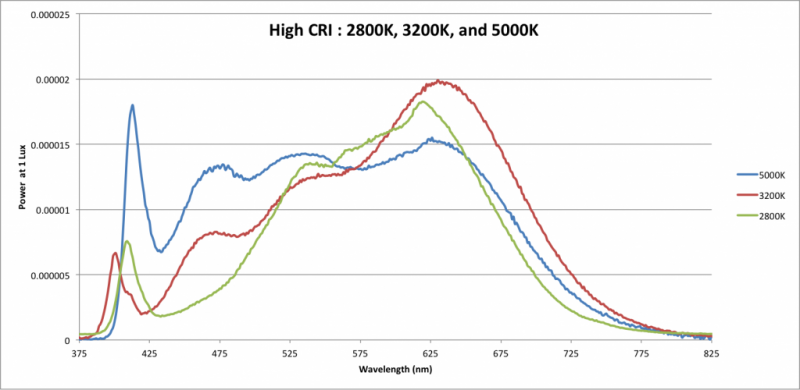

Спектр (01/03 CRI 70-72, 02 CRI 90-92):
Теперь сравните со спектром светодиодов, которые имеют аналогичное значение коэффициента CRI и вы поймёте, как легко его подстроить под себя, чем и пользуются некоторые производители.

Пилот писал(а):Ну кри 90-95 пока даже не видел вживую если уж честно, какая отдача будет не знаю. Может это вообще сказки?
сейчас можно приобрести светодиоды с CRI 97. В скором времени можно ожидать с CRI 98-99:
Простите, моя вина, не то даю, возможно это старые диоды. Прикладываю файл
Edison Opto_EdiPower® II HM Series_2PHM05NW27P12001.pdf
(789.57 КБ) 305 скачиваний
- 4000 К при токе 120 мА имеют отдачу 102 Лм/Вт если точно. Если на них 240 дать конечно 82 будет. Это для диодов 5-10 W, для более мощных аналогично получается.
Я не листовки рекламные читаю, я их щупал в реале и спектр на экране спектрометра видел. Вот про диодам кри я не знаю в реале, просто цены на них высоки, а прелести раздуты непомерно. Спектр у cxa1507 CRI93 из даташита похож на то что я видел в реале на эдисоне кстати. Короче плюс этой матрицы в высоком кри, которое впрочем смахивает в свете того, что у дневного света кри не 100 на маркетинговые ходы :dont_know: а цена больше
И еще просьба, пишите что за диоды с высоким кри, картинки информации не дают, интересно подробно узнать.
