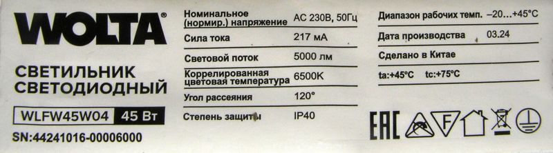

Ни фига. Проверял диоды на ленте от светильника мультиметром DT9205A - то ничего, то показания разные, потом начал проверять от двух батареек 1,5 В, но можно ослепнуть.
И еще: почему-то некоторые светодиоды при подключении 3 В не сами светятся, а зажигают рядом стоящий?

ещё бы этикетку со спичечного коробка добавил, чтобы вопрос понятнее звучал.....
рисуешь схему соединения светодиодов и задаёшь себе свой вопрос...с учётом, что негодный светодиод не светится.....и зажигает их батарейка, а не "соседний"....
батарейками без резисторов в светодиоды тыкают особо одарённые, но без справок от специализированных мед. учреждений....

надо смотреть свечение светодиода, а не показания мультиметра.GubaRewa писал(а):Ни фига. Проверял диоды на ленте от светильника мультиметром DT9205A - то ничего, то показания разные
без ограничительного резистора ток не ограничен - можно ослепнуть.GubaRewa писал(а):потом начал проверять от двух батареек 1,5 В, но можно ослепнуть.
если сам ничего не понимаешь, то не следует опротестовывать слова знающих людей.
