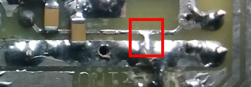

[uquote="SALEXUS",url="/forum/viewtopic.php?p=4098743#p4098743"]webtime, раз дроссель греется значит КЗ после него. Выпаяй дроссель и замерь тестером до него и после него на плате- узнаешь где КЗ.
НУ наконец то теория с практикой пошла, а то одни амбиции были и 6А из ничего. :)
Вооот, теперь я повангую ( в смысле отработаю твою версию ОРАКУЛА) сменил конденсаторы и задом наперёд их запаял или соплю
повесил. А Электролит запаяный с перепутанной полярностью, работает как диод. Злектролит то, Не кипит вместе с дросселем?
И заодно ты проверил рабуту микросхемы на КЗ. :) :) :)
Делай как я тебе с первогопоста писал- выкинь пол схемы и радуйся.[/uquote]
Ума много не надо было.
Микросхема живая должна быть?

SALEXUS писал(а):Обсуждалась чисто схема.
Вот именно. И дальнейшее обсуждение полностью раскрыло вопрос. Даже больше :))) .
SALEXUS, да, всё живое :) .

webtime, Что я тебе и доказывал- эту микросхему можно убить только перепутав вход с выходом.
Ну а раз всё работает то и Тему не жалей, чую ещё не одну народишь! 8)
