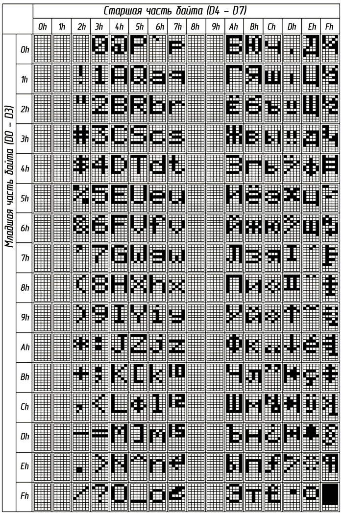

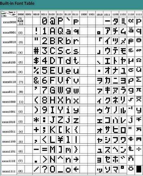

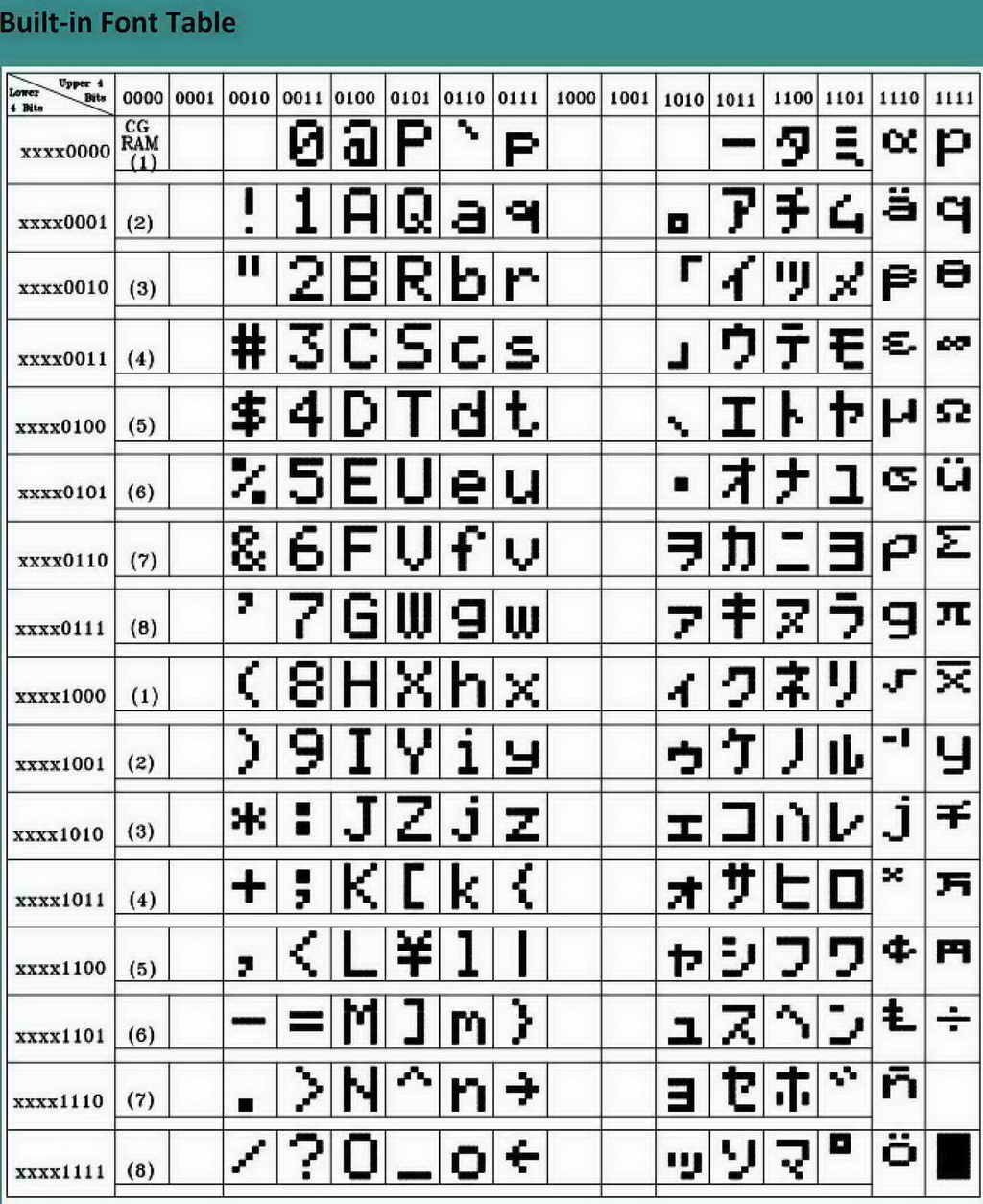

День добрый, я так понимаю жки-дисплей без поддержки кириллицы не подойдет?

ghostbuster писал(а):День добрый, я так понимаю жки-дисплей без поддержки кириллицы не подойдет?
Меня то же интересует этот вопрос,собрался делать а вот дисплея с кириллицей нет Подскажите пожалуйста.

покупал такой же http://viewitem.eim.ebay.ru/New-Charact ... 91658/item пойдет?ЯУже третий как спрашиваю,

Рюмкин писал(а):тишина...
второй день жду ответа...
За это время у гугля все можно было узнать стопицот раз.....
Какую кодировку поддерживает ваш дисплей эту???
ИЛИ ЭТУ?
Впрочем производитель вашего дисплея, дает в документации на это однозначный ответ.
Сообщения: 602
Зарегистрирован: Ср фев 09, 2011 02:33:14
Сообщение Рюмкин »
вторую,
но у вас латиницей вольт ампер написаны,
пойдет?
Помни: изменить свое мнение для того, чтобы исправить ошибку, - это подлинная свобода; в отличие от настойчивого упорствования в своей ошибке.(Марк Аврелий)
Сообщения: 652
Зарегистрирован: Вс ноя 13, 2011 16:42:05
Откуда: Украина
Сообщение C@at »
Работать то будет.
НО , там где попадутся надписи на кириллице будут кракозябры.
В основном экране это вроде не будет заметно, а в меню настроек придется кое что по интуиции.
Подкорректировать сейчас не могу , нет доступа к нужным программам.

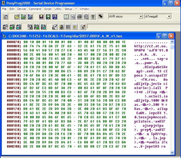

С другой стороны при желании можно самостоятельно (например через понипрог).
изменить русские буквы на латинские. ( меняется строго одна буква на одну букву)

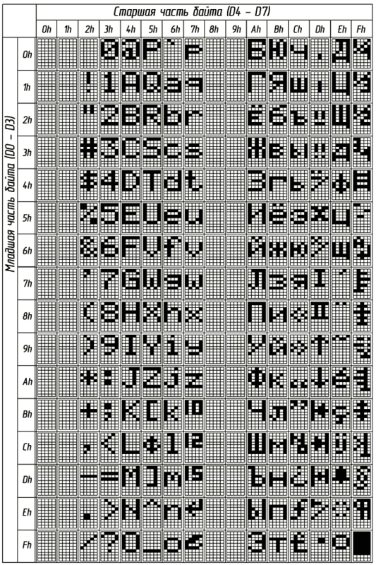

Рюмкин , Ivansvoi , Chestno govorja neskol'ko ne soglasen peredelok jetih nadpisej i vot pochemu. Naprimer v Japonii i Kitae nikto ne obsuzhdaet perehod na latinskoe pis'mo. Ljuboj ser'joznyj jazykoved , skazhet vam, chto russkij jazyk bogache, gibche i vyrazitel'nee pozhaluj - ljubogo iz evropejskih jazykov.
Voz'mite naprimer populjarnye vo vsem mire nazvanija Reno, Pezho, i prochtite vsluh kak oni napisany zdes', my budem ponjaty francuzami, no esli proiznesti po-pisannomu ih jazykom "Renault, Pegeot" ni my, ni sami francuzy, nichego by ne ponjali....
V obshhem 33 bukvy nashego rodnogo alfavita ohvatyvajut (hotja by vcherne) vsju fonetiku osnovnyh evropejskih jazykov.
Nu ladno jeto byla lirika MK tut voobshhe ni pri chem ))))). Vot vam pozhalujsta proshivka, simvoly budut otobrazhat'sja po vashemu vyboru po umolchaniju kirillica, a postavite peremychku s 28 nogi (PC5) budet vam i latinica...
Изображение Кто ниче не понял, открывай спойлер.
СпойлерРюмкин , Ivansvoi , Честно говоря несколько не согласен переделок этих надписей и вот почему. Например в Японии и Китае никто не обсуждает переход на латинское письмо. Любой серьёзный языковед , скажет вам, что русский язык богаче, гибче и выразительнее пожалуй - любого из европейских языков.
Возьмите например популярные во всем мире названия Рено, Пежо, и прочтите вслух как они написаны здесь, мы будем поняты французами, но если произнести по-писанному их языком "Renault, Pegeot" ни мы, ни сами французы, ничего бы не поняли....
В общем 33 буквы нашего родного алфавита охватывают (хотя бы вчерне) всю фонетику основных европейских языков.
Ну ладно это была лирика МК тут вообще ни при чем ))))). Вот вам пожалуйста прошивка, символы будут отображаться по вашему выбору по умолчанию кириллица, а поставите перемычку с 28 ноги (PC5) будет вам и латиница...
V_A_W_v1.1.rar
