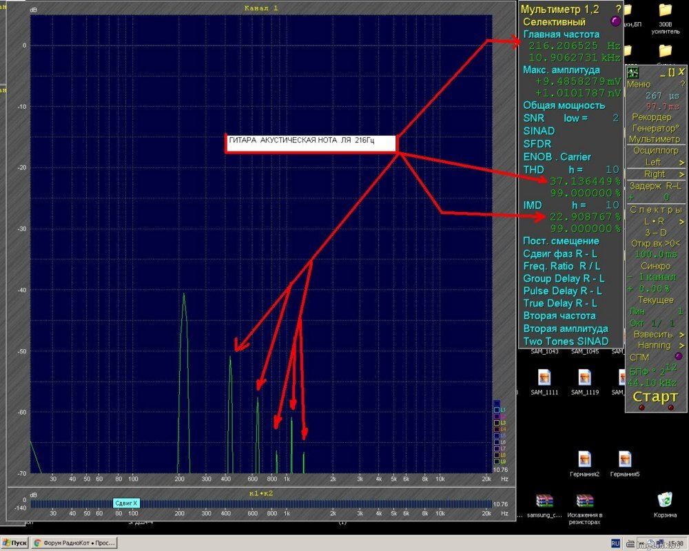

Сообщения: 4582
Сообщение Gnat »
Это совершенно ничего не значит,хоть 500 транзисторов пусть проходит! Потому что усилитель наш,при прослушивании музыки , усиливает сигналы не с 0,001% , а с 40-90% КНИ. Возьмём даже всего лишь один звук,одну ноту воспроизведённую струной гитары и посмотрим с какими искажениями гитара при этом звучит. Я уж молчу о синтезаторах и пр. фуете электронного извлечения звука,там 100% КНИ всегда!
