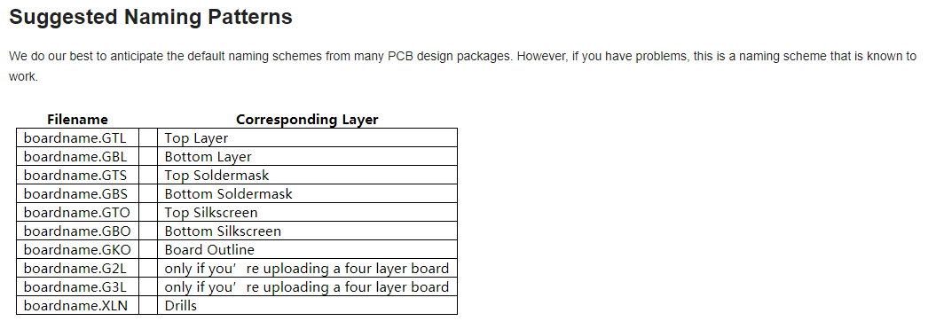

[uquote="Слонёнок",url="/forum/viewtopic.php?p=4481921#p4481921"][uquote="blackflash2009",url="/forum/viewtopic.php?p=4481674#p4481674"]pcbwave не могу загрузить гербер[/uquote]
У вас герберы с ошибками. Посмотрите свои файлы в каком нибудь просмотрщике.
1. Все слои имеют одинаковое расширение, а не рекомендованные (GTL,GBL,GTS...)
2. Сверловка указана в других единицах и не соответствует другим слоям.
3. Внешний контур(слой outline) имеет внутренние вырезы, хотя там вырезов быть не должно.[/uquote]
А как сделать герберы с разными разрешениями в SprintLayot'е?

edm2007, смена расширения это требование производителя ПП? Платы заказывал много раз, и никогда такой вопрос не поднимался. Что сей час поменялось?
Сообщения: 2255
Зарегистрирован: Вт апр 21, 2009 22:24:10
Откуда: Иркутск
Сообщение edm2007 »
67Nikolai, это правила хорошего тона. Да, производители стараются разобраться в той мешанине слоёв, которую им обычно присылают. Более того, некоторые даже не возмущаются, когда им шлют не герберы а прямо проекты из какого-нибудь спринта. Но это вовсе не значит, что нужно относиться к этому как попало. Практически у любого производителя можно найти вот такое:

edm2007, спасибо, понятно, раньше даже не задумывался, всё проходило. Почему-то нет расширений для файлов - смд маска верх/низ.

67Nikolai, да оно обычно и проходит, производители привыкли к такому. Это меньшее из всех зол, так скажем. Если бы они акцентировали внимание на таких вещах, то технолог процентов 90 всех заказов завернул бы. :tea:
Касаемо расширений для файлов, то здесь под SMD-маской подразумевается так называемая паяльная маска, для создания трафаретов. Чтобы паяльную пасту наносить. При выгрузке оно не надо, тут мы выбираем именно защитную маску, там будут и площадки SMD компонентов. Эта путаница имеется в переводах у многих программ. Например, в DipTrace есть "Верхняя маска" и "Верхняя п. маска". И их постоянно путают. Хотя, в оригинале оно звучит как "Top Mask" и "Top Paste", и всё сразу понятно.

[uquote="edm2007",url="/forum/viewtopic.php?p=4482478#p4482478"]67Nikolai, это правила хорошего тона. Да, производители стараются разобраться в той мешанине слоёв, которую им обычно присылают. Более того, некоторые даже не возмущаются, когда им шлют не герберы а прямо проекты из какого-нибудь спринта. Но это вовсе не значит, что нужно относиться к этому как попало. Практически у любого производителя можно найти вот такое:
Изображение[/uquote]
Просто тот же JLCPCB прекрасно работает с файлами одного формата, главное, чтобы они были названы правильными именами. И их просмотрщик, соответственно, тоже сразу чётко видит, что и к чему в проекте. А у "псбволны" требования именно чтобы были разные разрешения для каждого слоя/маски/шелкографии, и просмотрщика нет совсем. Ну то есть если в Спринте экспортировать все файлы с расширением ".GBR", но соответственно виду слоя задать им имена "topcopper", "topsilkscreen" и т. д., то на JLC этого будет абсолютно достаточно, а вот как будет на "волне", это вопрос.

apocalips, вот этот список расширений как раз с сайта JLCPCB и взят. :)) Еще раз повторюсь, многие производители закрывают на это глаза. Просто потому что иначе они будут тратить кучу времени на все эти объяснения. Но по моему скромному мнению, если есть абсолютно ненапряжная возможность сделать всё по правилам, то это стоит сделать.
