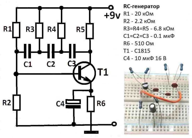

Вот ежели без ОУ обойтись с их огромным Ку, и сделать генератор на двух транзисторах с фазовращающей цепочкой, то там особой стабилизации амплитуды не потребуется. Во всяком случае у меня нормально такие схемы настроенные на одну частоту работали в разных самодельных приборах, в широком температурном диапазоне.

Наконец нашёл рабочую схему.
Добавлен усилительный каскад. Синус хуже, зато выход 1 В на 400 Гц.

Да, одного транзистора достаточно. Ну, может эмиттерный повторитель понадобится чтобы нагрузку подключать, но в самой схеме генератора все прекрасно работает с одним транзистором.

[uquote="Asmodey",url="/forum/viewtopic.php?p=4381445#p4381445"]Да, одного транзистора достаточно[/uquote]
... но с хорошим усилением. К примеру, с h21э = 20 может и не завестись.
