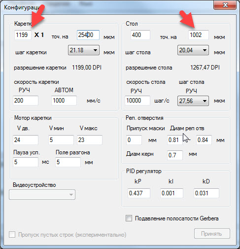

Re: Лазерная установка для засветки фоторезиста от AlphaCrow
tihohod, настроил стол/каретку, положил плату, которую делал, выбрал два произвольных отверстия.
Пиды скопировал. Что-то не-то.
Делай управление стрелками, с shift и ctrl, без этого сложно уже.
Мощность лазера тоже надо точнее делать, с разрешением 0,1 никуда совсем.
В настройках поставил 50 шагов на 1 мм (400/8 = 50), вроде с разрешением стола теперь норма.
Каретка бьется, плата маленькая, а поле большое получается, вспышек лазера не видно, плата в программе повернулась на больший угол, чем реальный (на видео видно как плата лежит)
https://youtu.be/L8Qtj2heiIQ
[uquote="tihohod",url="/forum/viewtopic.php?p=4181964#p4181964"]С ремнём "шаг винта" нужно ставить в смещение стола на один полный оборот мотора.[/uquote]
А это как и откуда берётся?
В общем по Y пролетает и пытается засветить там где платы нет.
Настройки такие:
Смещения ввёл руками.
Пробовал прибавить оборот, те 32 мм, всё равно засветка идёт вдалеке но уже вроде ближе.
И по ощущениям засвечивает почему-то с инверсией по-умолчанию, так и должно быть?
ы. Тонкую настройку как говорит Ruzik надо обязательно делать.
Про профили тоже верно - неудобно так, как сейчас.
Ну и очень не хватает визуального контроля езды по реперам, может сделать перемещение по отверстиям? Например ткнул на него и нажал go.
Настройки такие:
