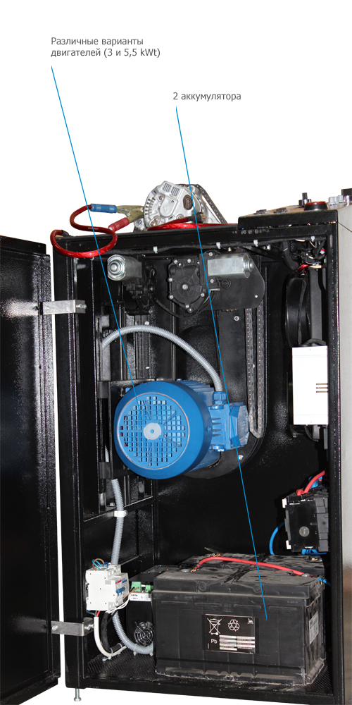

маг
Сообщения: 70
Зарегистрирован: Вт мар 04, 2014 01:28:07
Re: электронная нагрузка для проверки авто генератора.
Сообщение маг »
http://www.voltag.ru/upload/news/inside.jpg
это не фантастика компактная нагрузка есть.а ВЫ все про проволку да лампы...
на фото слева от акума частотный преобразователь ,рядом автоматы( для тех кто не понял) право как я понимаю переключатель 12-24,выше движок...
где нагрузка на 100-200 ампер не известно,но она есть и компактная ,хохлы как то же ее замутили.. может она на уране я не знаю..А если мы все до этого не додумываемся то это печально.И придется мне ставить на нагрузку электро плитку ,и суп варить че за зря такой мощи пропадать.
As
Сообщения: 46041
Сообщение As »
Против физики не попрёшь! Что бы нагрузить генератор, нужно куда то деть вырабатываемую им электроэнергию... Можно, конечно, поставить хитрый инвертор и сбрасывать излишки энергии в питающую электросеть - только смысла в этом особого нет, а сложность конструкции получается внушительная... Значит - остаётся только превращать всю электрическую мощность в тепловую. А уж куда девать тепло, особой разницы нет - можно воздух греть, можно воду кипятить... :dont_know:
Дмитрий М
Сообщения: 6620
Сообщение Дмитрий М »
Справа вверху похоже вентиляторы стоят и обдувают спирали, например. А где пульт с которого задаётся ток нагрузки? Или она там фиксированная?
маг
Сообщения: 70
Сообщение маг »
Дмитрий М писал(а):Справа вверху похоже вентиляторы стоят и обдувают спирали, например. А где пульт с которого задаётся ток нагрузки? Или она там фиксированная?
Регулировка нагрузки: Плавно, с шагом 1 ампер. верхний потенциометр.
http://www.sdelki.ru/p/1075997-stend-dl ... eneratorov
там есть фото панели упр.
